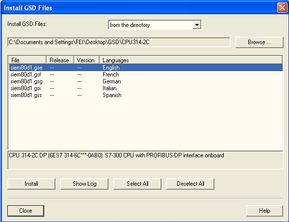

打开SIMATIC Manager,进入硬件组态界面,选择菜单栏的“Options”->“Install GSD File…”,如图 3所示。
图 3 安装GSD文件
进入GSD安装界面后,选择“Browse…”,选择相关GSD文件的保存文件夹,选择对应的GSD文件(这里选择语言为英文的“*.GSE”文件),点击“Install”按钮进行安装。
图 4 选择安装GSD文件
安装完成后可以在下面的路径中找到CPU314C-2DP,如图 5:
图 5 硬件目录中的位置路径

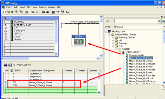

3. 主站组态
打开第二个STEP7项目,新建S7-300站,添加CPU314C-2DP,双击DP接口,新建一条PROFIBUS网络。然后在“Operating Mode”中选择“DP master模式。
图 8 选择站操作模式
然后从硬件目录中选择CPU314C-2DP GSD文件(路径参照图5),添加到新建的PROFIBUS网络中,为其分配PROFIBUS地址,该地址要与之前配置的从站地址一致。 然后为CPU314C-2DP从站组态通信接口区。
本文在硬件目录中CPU314C-2DP GSD文件下方选择了“Master_I Slave_Q 1B unit”和“Master_Q Slave_I 1B unit”,必须和从站组态时通信接口区保持一致。如图 9所示。
图 9 主站组态
配置完以后,分别将配置下载到各自的CPU中初始化接口数据。在本例中,主站和从站通信接口区的对应关系如下表 所示:
主站
传输方向
从站
IB0
QB0
QB0
IB0
需要提醒注意的是,主从站配置IO通信区时,除了顺序、长度和一致性要匹配外,输入和输出也要相互对应。
