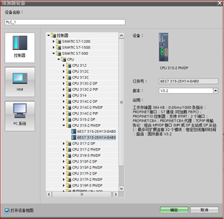

4.输入设备名称OPC_300并组态控制器,SIMATIC S7-300下的CPU315-2 PN/DP, 选择实际使用CPU的订货号以及版本号,本案例使用的是6ES7 315-2EH14-0AB0 V3.2,点击“确认”后进入设备视图。
9 选择PLC型号

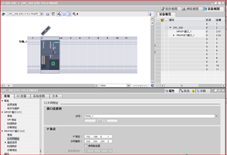

5. 在工作区的设备视图下双击CPU315-2 接口可打开位于巡视窗口下的属性页,选择“常规”下方的“以太网地址”,为以太网接口添加子网PN/IE_1,设置IP地址192.168.0.1和子网掩码255.255.255.0 。将组态下载到PLC
10 设备视图设置IP

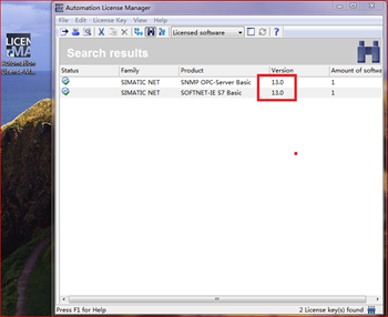

2. 打开授权管理器Automation License Manager确定电脑安装的Simatic Net版本,本示例使用的是v13版本
12 查看版本号

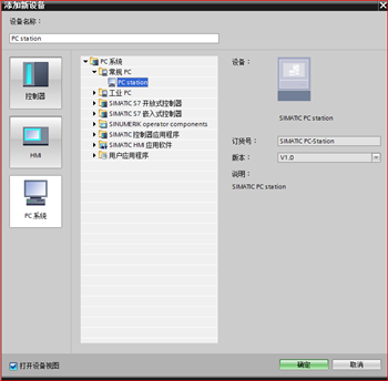

3. 在项目树s7-300 OPC下点击“添加新设备”选择 PC 系统,选常规PC中的 PC Station
13 添加PC Station

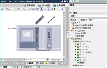

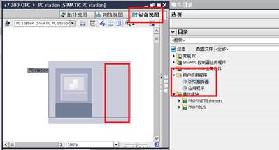

4. PC station设备视图下左键点第二个格,从右侧硬件目录中插入用户应用程序中的OPC服务器,注意选择OPC Server版本应与电脑上安装的版本一致,本例选择SWV13
14 设备视图插入OPC 服务器
15 OPC 服务器版本
5. PC station设备视图下左键点第一个格,从右侧硬件目录中插入通讯模块中的常规IE
16 插入常规IE

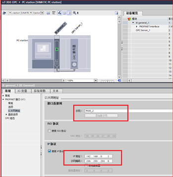

6. 双击 IE general,添加新子网,设置IP地址 和 PCIP地址一致,本例为192.168.0.2
IP 地址和子网掩码,网关这三项必须和 PC Station电脑 网卡配置一样。
17 常规IE设置

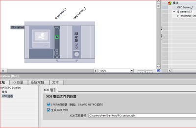

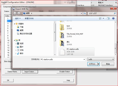

第一种方式,在博途的PC Station 项目视图中 导出.XDB的配置文件到电脑桌面,在Station Configuration Editor中 点Import Station,插入 保存的配置。
18 导出 PC station配置
19 导入 PC station配置

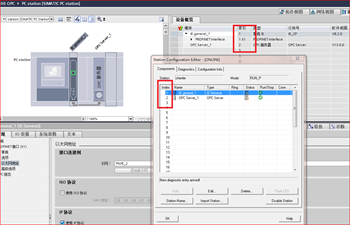

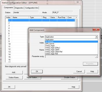

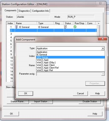

第二种方式Station Configuration Editor手动插入在同样的IE OPC Server第一个槽右键点添加插入 IE general确定IP地址第二个槽右键添加 OPC Server
20 手动插入 IE
21 手动插入 OPC Server
两种方式都要保持PCStation Configuration EditorIE OPC ServerTIA中的PC Station 配置保持一致。
22 检查配置顺序

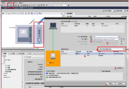

如图所示,在设备视图中点击OPC Server,点击工具栏中的下载图标,弹出下载对话框如图23所示。
下载对话框设置
1.    PG/PC接口的类型下拉框中选择PN/IE
2.    PG/PC接口下拉框中选择连接CPU的实际以太网卡
3.    接口/子网的连接下拉框选择CPU连接的子网PN/IE_1
4.    选择目标设备“显示地址相同设备”
5.    点击“开始搜索”按钮,搜索网络连接的兼容设备
6.    在兼容设备列表中选择搜索出的设备IE general_1
7.    点击“下载”按钮,按照提示完成站点下载
23 下载对话框

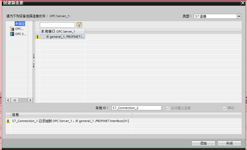

在“创建新连接”对话框选择未指定,如图25所示。
25 未指定连接

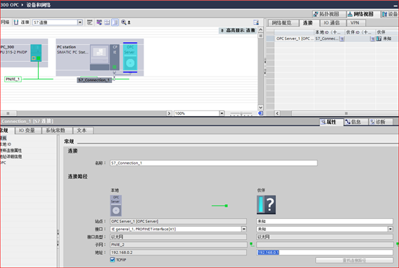

s7连接的属性页面,将未知设备的IP地址设置为s7-300的以太网地址。
26 连接IP地址信息

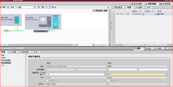

S7连接的地址详细信息中,将未知设备的机架号设置为0 插槽号设置为2,(对于S-400PLC插槽号按照PLC实际插入的槽号为准),TSAP号为03.02
27 地址详细信息

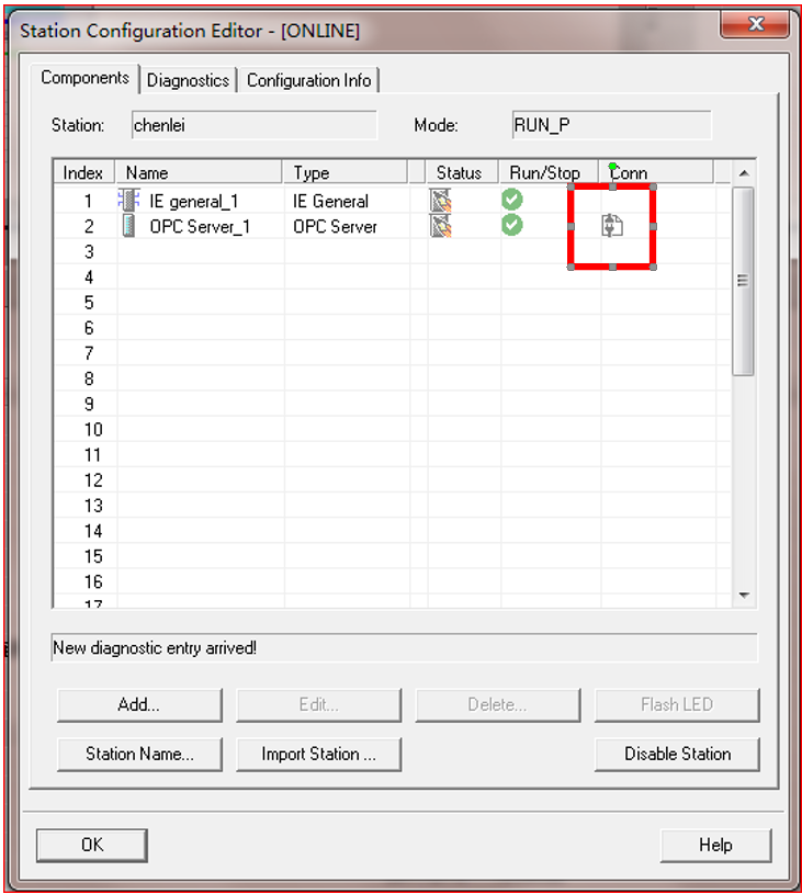

设置完成并下载后,PC端的OPC Server 状态应显示已连接(Conn有标识)如图28
28 单边组态S7 连接成功

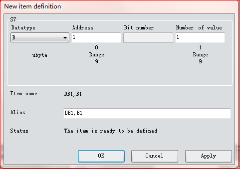

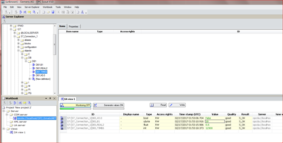

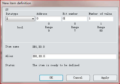

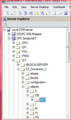

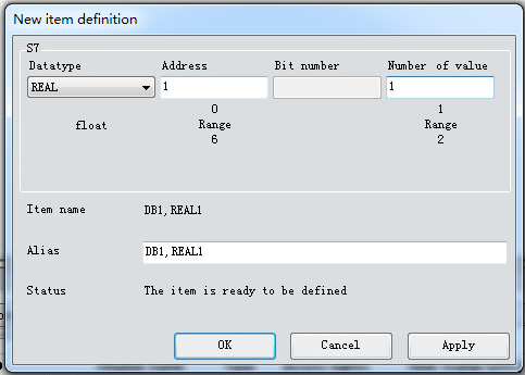

打开Scout软件新建一个工程Local Com server 中找到OPC .Simatic NET下面的S7  -S7_Connection_1,能够看到 DB1.点击New definition,建立对应的监控点。
30 插入DB

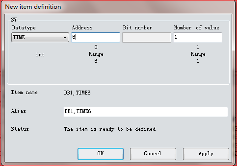

对应DB1 中的数据建立4个不同数据监控变量
31 插入bool类型数据
32 插入byte类型数据
33 插入TIME类型数据
34 插入REAL类型数据
将新建的监控点鼠标左键选中 拖到下面的监控窗口,并启动Monitoring On

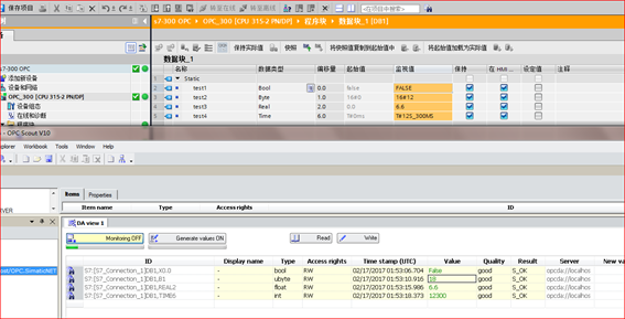

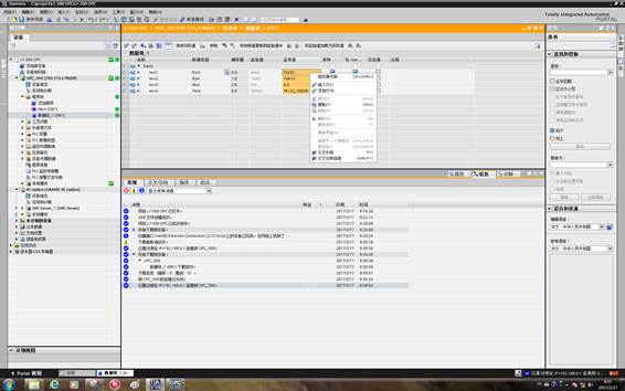

S7-300 程序中改变DB 块的值,在线的状态下,打开DB 点中变量右键 选中修改操作数
36 在线修改DB1的数值
比较DB块的值和Scout中的监视值是一致的。
37 比较DB块的值和Scout中的监视值
