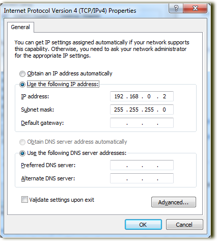

通过如下的步骤配置 PC的 IP地址
| 步骤 | 操作 | 备注 |
| 1. | 选择 “开始 > 控制面板 > 网络和共享 > 本地连接>属性”打开 Internet Protocol Version 4(TCP/IPv4), 设置PC的 IP 地址。 | ![]() |

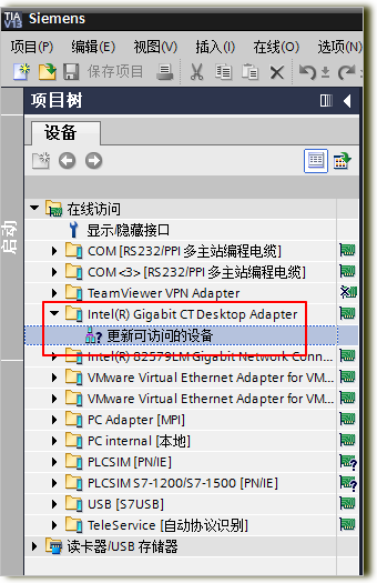

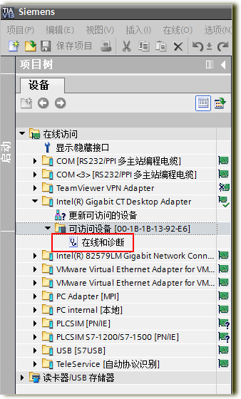

| 2. | 在 Engineer PC 上打开 TIA V13。进入项目视图,展开项目树下的“在线访问”,选择实际使用的物理网卡,双击“更新可访问的设备”。 | ![]() |
| 3. | 按照打印在CP1511-1模块上的X1接口MAC地址来确定需要分配IP地址的设备,本案例为00-1B-1B-13-92-E6,展开“可访问设备[00-1B-1B-13-92-E6]”,双击“在线和诊断”。 | ![]() |

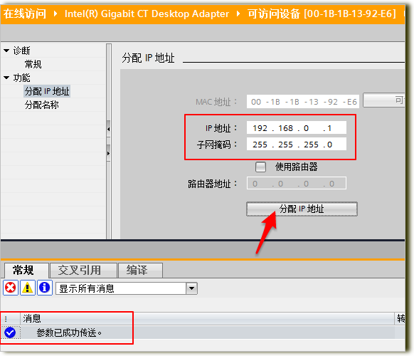

| 4. . | 在工作区选择“功能”下的“分配IP地址”,输入IP地址192.168.0.1和子网掩码255.255.255.0,点击“分配IP地址”,操作成功后可在巡视窗口信息页面看到 “参数已成功传送”消息。 | ![]() |

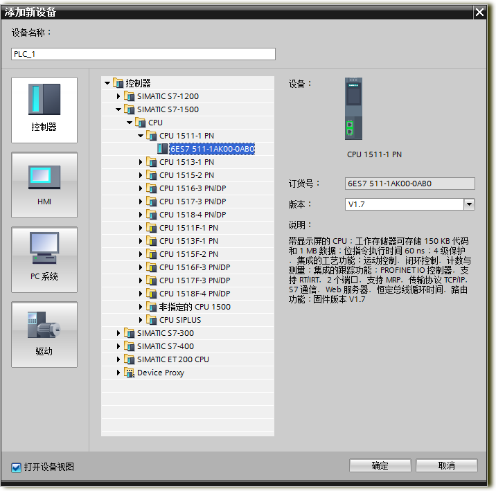

| 4. | 输入设备名称PLC_1并 组态控制器,SIMATIC S7-1500下的CPU1511-1 PN, 选择实际使用CPU的订货号以及版本号,本案例使用的是6ES7590-1AF30-0AA0 V1.7,点击“确认”后进入设备视图。 | ![]() |

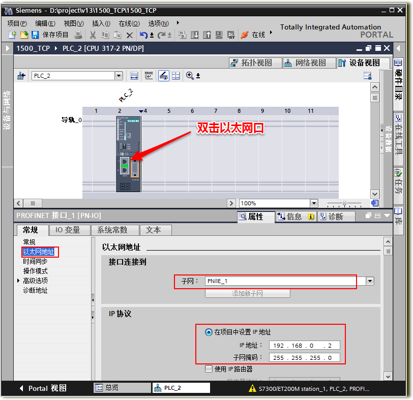

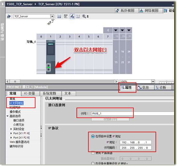

| 5. | 在工作区的设备视图下双击CPU1511-1 接口可打开位于巡视窗口下的属性页,选择“常规”下方的“以太网地址”,为以太网接口添加子网PN/IE_1,设置IP地址192.168.0.1和子网掩码255.255.255.0 。 | ![]() |
| 6 | 重复步骤3~5,插入317 PLC,分配IP地址及子网掩码 | ![]() |

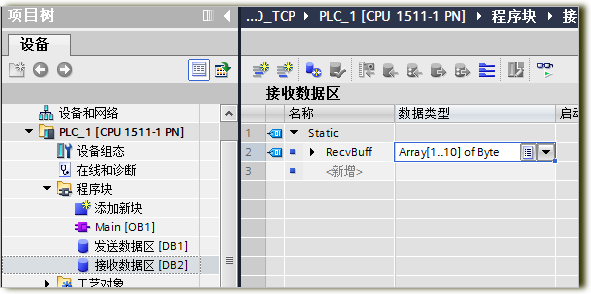

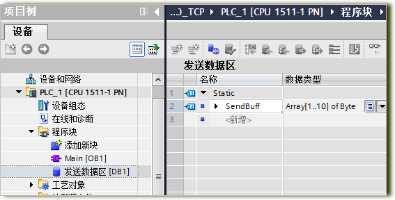

| 1. | 在项目树下PLC_1程序块中添加新块,类型选择全局DB,创建发送数据区DB1,并定义10个字节的数组为发送区。(数据区大小根据实际应用定义) | ![]() |
| 2. | 继续添加全局DB,创建接收数据区DB2,并定义10个字节的数组为接收区。(数据区大小根据实际应用定义) | ![]() |

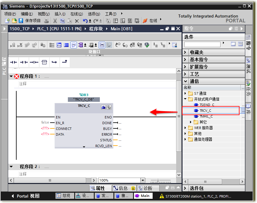

| 3. | 打开OB1,将指令TRCV_C拖拽至OB1的程序段1,根据提示操作添加背景数据块“TRCV_C_DB”。 | ![]() |

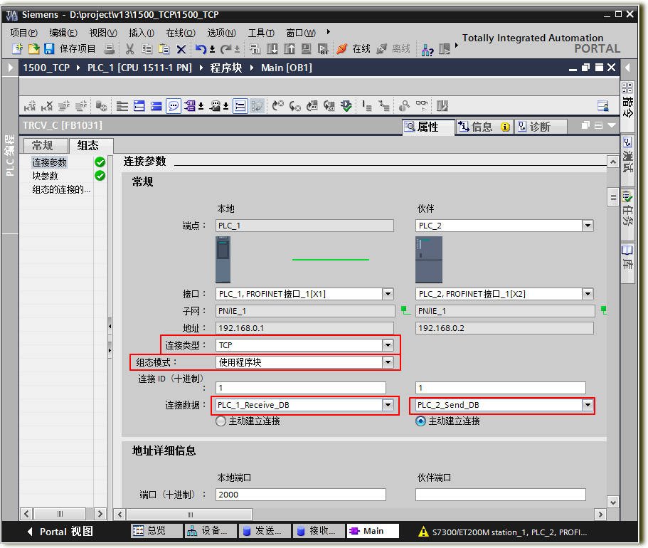

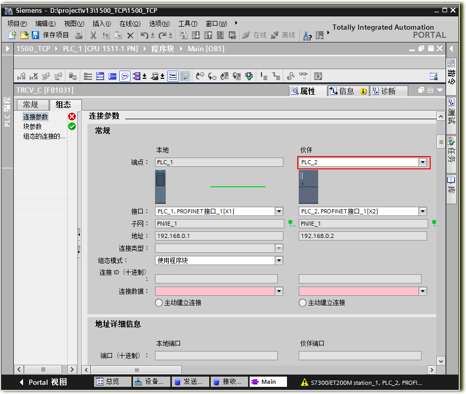

| 4 | 在巡视窗口下选择“属性”,“组态”下的“连接参数”: 伙伴选择“PLC_2”; 接口选择CPU实际使用的以太网接口; 组态模式选择“使用程序块” | ![]() |

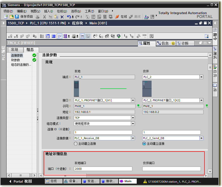

| 5 | 本地和伙伴的连接数据下拉框均选择“<新建>”,将分别创建各自的连接数据块“PLC_1_Receive_DB”和“PLC_2_Send_DB”,并自动创建各自的连接ID,此处均为1 当创建完连接数据块后,连接类型即可选择,本例中使用的连接类型为“TCP”。 如果1500 CPU作为TCP连接服务器端,则在伙伴侧选择“主动建立连接”;如果1500 CPU作为客户端,则在本地侧选择“主动建立连接”,本例程设计为1500CPU作为TCP服务器端; | ![]() |
| 6 | 1500 本地端口设为2000,用于侦听来自客户端317CPU的TCP连接请求; 伙伴端口是317CPU客户端向服务器端发起建立连接请求时使用的端口号,此处不填表示客户端可使用任意端口; | ![]() |

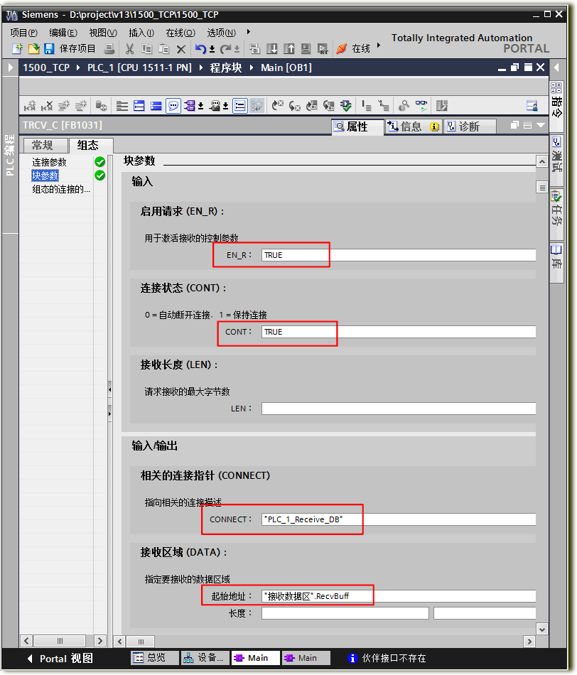

| 7 | 选择“属性”页下“组态”中“块参数”: EN_R设置为TRUE,保持接收; CONT = 1,保持连接; 确认CONNECT指针指向"PLC_1_Receive_DB" 将步骤1中预定义的接收DB数组作为起始地址; | ![]() |

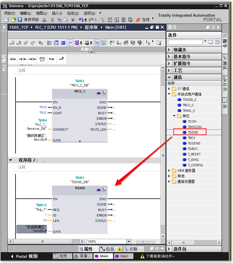

| 8 | 将指令TSEND拖拽至OB1的程序段2中,根据提示操作添加背景数据块“TSEND_DB”, 填写TRCV参数: 设置“Tag_1”(%M0.0)作为REQ触发信号,上升沿有效; ID参数为TSEND_C创建连接时系统自动生成的连接ID号(见步骤5),此处为1; LEN参数此处设置为接收10个字节。 DATA参数使用步骤2中预定义的发送DB数组“"发送数据区".SendBuff”。 | ![]() |

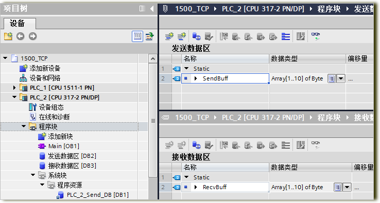

| 9 | 参照步骤1和2,在PLC_2下添加发送数据区DB2,并定义10个字节的数组为发送区。(数据区大小根据实际应用定义),添加接收数据区DB3,并定义10个字节的数组为接收区。(数据区大小根据实际应用定义) | ![]() |

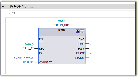

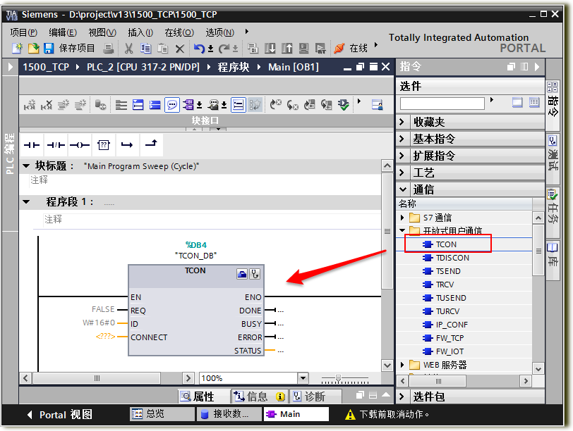

| 10 | 打开OB1,将指令TCON拖拽至OB1的程序段1,根据提示操作添加背景数据块“TCON_DB”。 | ![]() |

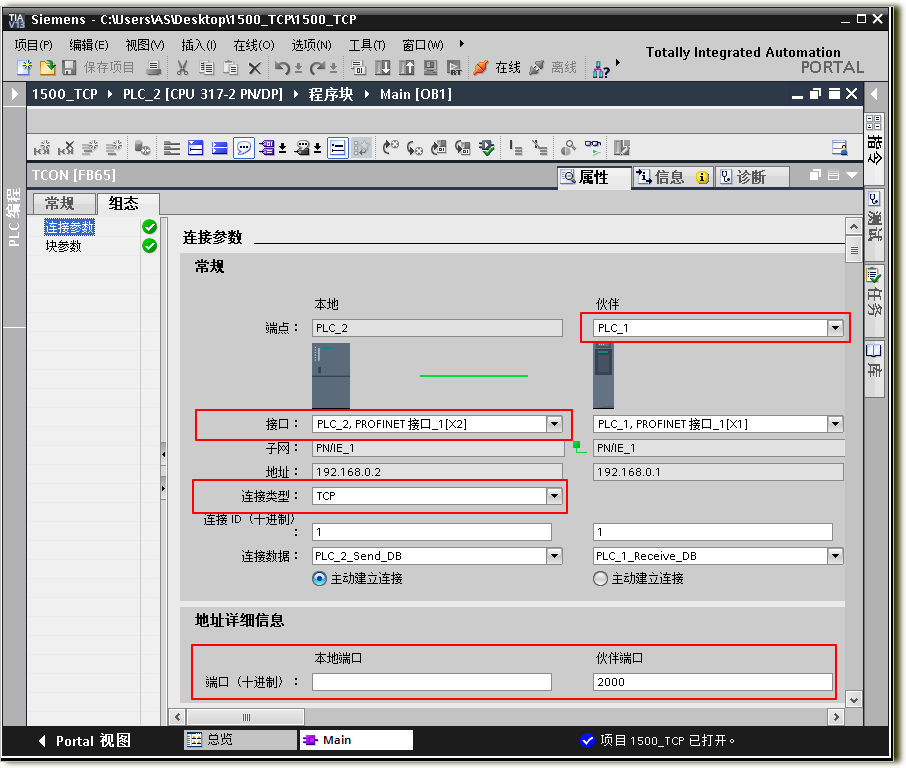

| 11 | 在巡视窗口下选择“属性”,“组态”下的“连接参数”: 伙伴选择“PLC_1”; 接口选择CPU实际使用的以太网接口; 连接类型选择TCP; 连接数据选择步骤5生成的连接DB,本地为“PLC_2_Send_DB”,伙伴为“PLC_1_Receive_DB”; | ![]() |
| 12 | 设置“Tag_1”(%M0.0)作为REQ触发信号,上升沿有效; | ![]() |

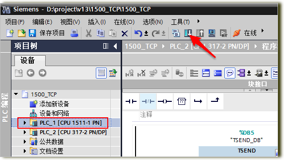

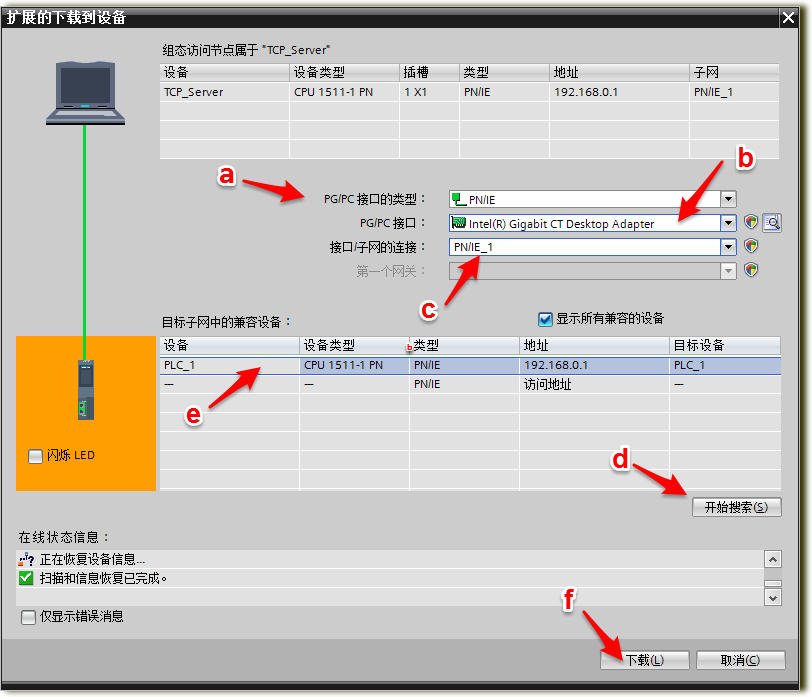

如图2所示,在项目树中选中PLC_1,点击工具栏中的下载图标,弹出下载对话框如图3所示。
图 2 下载站点配置
下载对话框设置
a. PG/PC接口的类型下拉框中选择PN/IE
b. PG/PC接口下拉框中选择连接CPU的实际以太网卡
c. 接口/子网的连接下拉框选择CPU连接的子网PN/IE_1
d. 点击“开始搜索”按钮,搜索网络连接的兼容设备
e. 在兼容设备列表中选择搜索出的设备CPU1511-1 PN
f. 点击“下载”按钮,按照提示完成站点下载
图 3下载对话框
参看以上步骤下载PLC_2到CPU317中

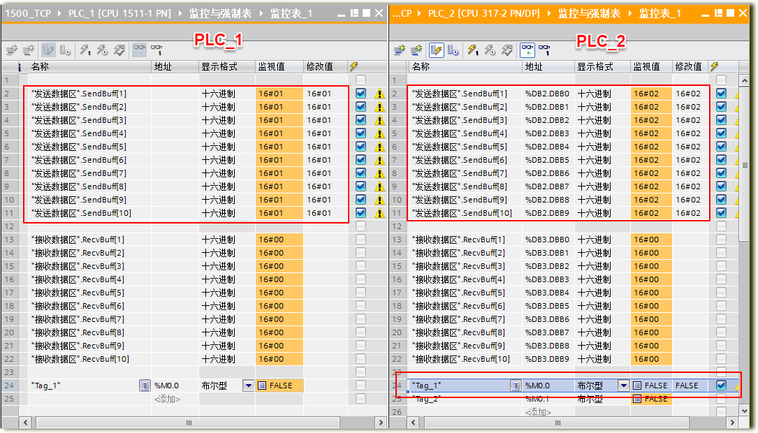

4.TCP通信测试

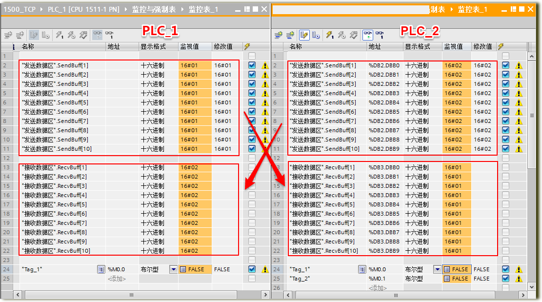

在PLC_1和PLC_2中各建立一个监视变量表并进入监视状态如图4所示,将PLC_1发送区数据设为全16#01,PLC_2发送区数据设为全16#02;

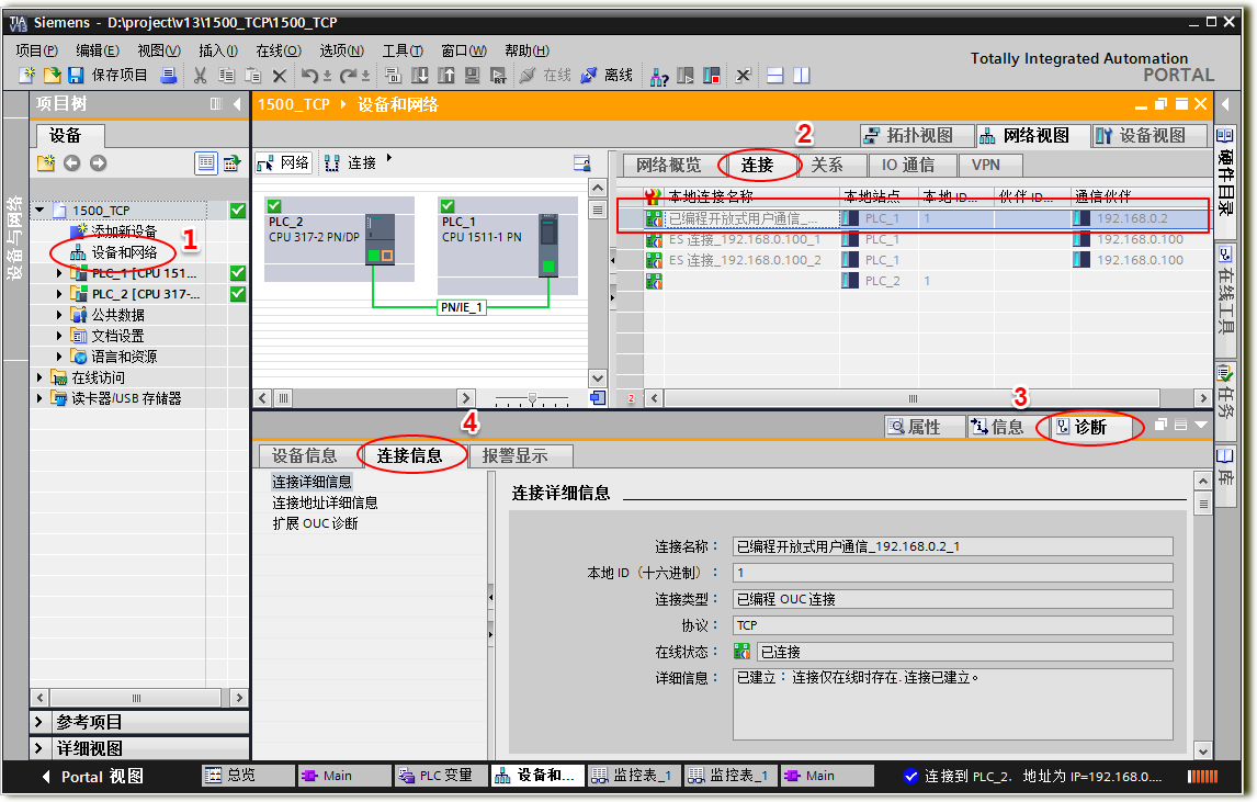

PLC_2下M0.0从0→1→0,点击项目树下设备和网络在工作列表区下查看连接是否建立,如图5所示
表示连接已建立,在巡视窗口诊断页面连接信息中能查到更多关于连接的详细信息。
图4 创建监视变量表
图5 检测连接状态
PLC_2下M0.1从0→1→0,PLC_2发送10字节到PLC_1,如图6所示PLC_1能正确接收PLC_2发送的数据;类似PLC_2下M0.0从0→1→0,PLC_1发送10字节到PLC_2,PLC_2也能正确接收PLC_1发送的数据。
图6 数据收发测试
