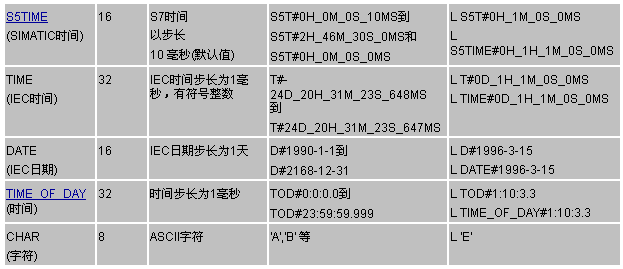

2. 各数据类型占用字长、格式及范围如下:
表 1   时间数据类型

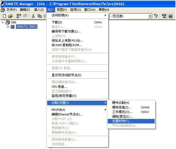

如何设置系统时间?
Manager页面下,菜单栏PLC---诊断/设置---设置时钟(需要联机状态下操作)

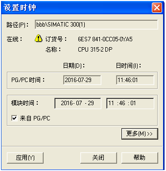

图2 设置时钟1
图3 设置时钟2
勾选"来自PG/PC",点击应用。即可将PC端的时钟同步到PLC。(PC端时钟先要设置好)
