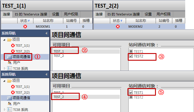

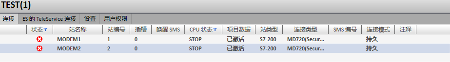

3. 是否可以实现两个MD720之间的通信?
答:可以,两个MD720需要设置不同的站地址、站名称,通讯的V区地址相同。
建议两个MD720都配置在TCSB的相同项目下;如果配置在TCSB的不同项目下,需要激活项目间通信的功能。
相同项目,参见图1:
图1 相同项目设置
不同项目,参见图2:
图2 不同项目设置
①在2个项目中分别建立站,选择项目间通信
②可用项目选择TEST_1
③站间通信对象选择TEST2
④可用项目选择TEST_2
⑤此时站间通信对象TEST1已激活
在程序中只需在WDC_SEND中的REMOTESTATIONADDRESS引脚指定接收方的站地址,其余和与中心站的通信没有区别。
此时可以读取或写入另一站点数据,例如:
站点1可以通过WDC_SEND的指令COMMAND=1,将VB1000的值写入站点2的VB1000;
站点1也可以通过WDC_SEND的指令COMMAND=2,将站点2的VB1000读入站点1的VB1000。

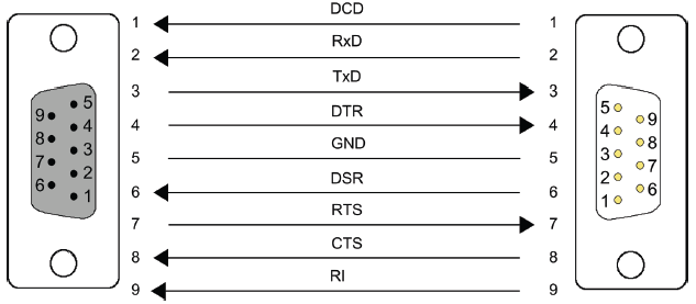

4. 如何通过电脑RS232串口连接MD720,使用AT指令控制MD720?
答:可以使用西门子电缆6NH7701-4AL连接,也可以如图3所示自行制作
图3 电脑RS232口和MD720的连接电缆
连接前建议将MD720恢复出厂设置。
电脑上的软件可以使用各类串口调试工具,波特率选择19200bps,无校验,数据位8位,停止位1位。
发送指令需要在最后附加CR(回车键)。AT指令需要使得输入为字符输入而不是十六进制输入。

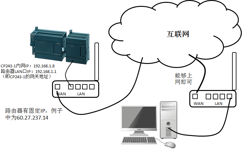

7. 如何远程监视S7-200程序?
答:如前所述,通过MD720无法实现S7-200远程监视程序,需要S7-200配置CP243-1才可以实现,主要有以下几种方法:
(1)通过路由器的端口转发功能
网络架构参见图4:
图4 通过路由器的端口转发的配置

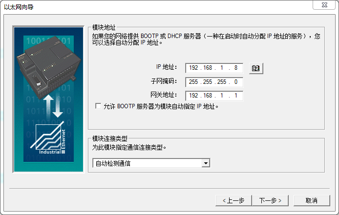

设置CP243-1的IP地址,注意设置网关地址,参见图5:
图5 CP243-1网关设置
路由器中设置端口转发(具体方法参见所使用路由器的说明书):
将102端口数据包转发至IP地址为192.168.1.8的CP243-1。

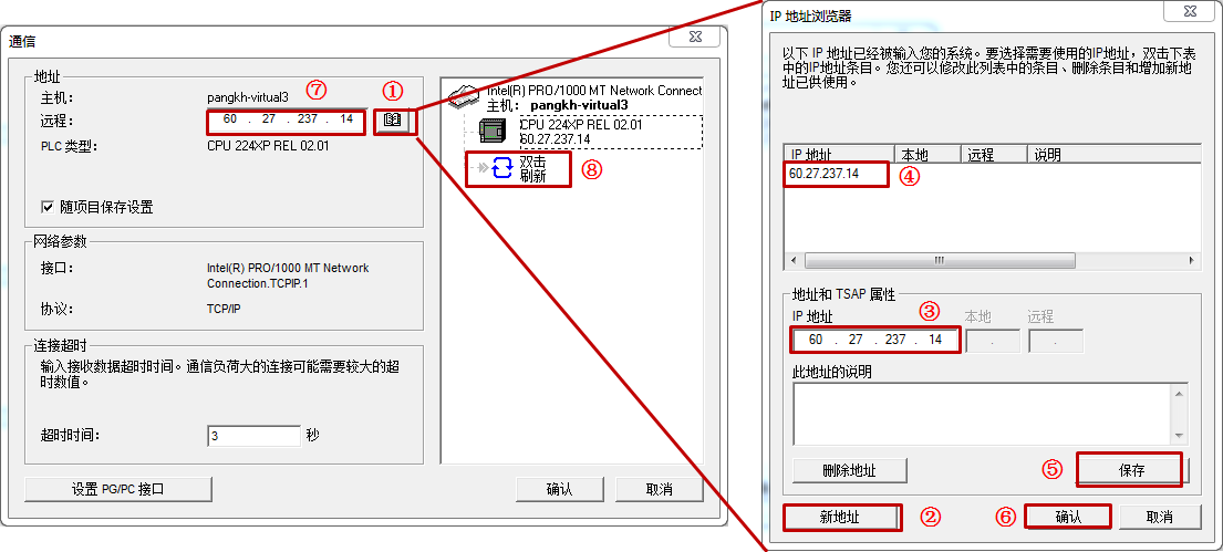

在Micro/WIN中输入CP243-1前路由器WAN口的固定IP后双击刷新即可,参见图6:
图6 连接设置
①点击该按钮
②点击按钮“新地址”
③输入CP243-1前路由器WAN口的固定IP
④该IP显示在此
⑤点击按钮“保存”
⑥点击按钮“确定”
⑦该IP显示在此
⑧双击刷新即可搜索到,此后即可以实现远程监视S7-200程序

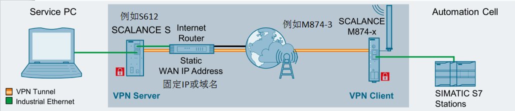

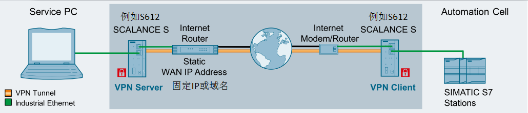

(2)VPN
通过西门子的设备和第三方的设备均可以实现,以下是几种通过西门子的设备实现的方法:
1) S612+S612,参见图7配置
图7 S612+S612配置
参考以下链接
https://www.ad.siemens.com.cn/service/elearning/course/1350.html
https://www.ad.siemens.com.cn/service/elearning/course/1352.html
https://www.ad.siemens.com.cn/service/elearning/course/1354.html
2) S612+M874-3,参见图8配置
图8 S612+M874-3配置
参考以下链接:
https://support.industry.siemens.com/cs/cn/zh/view/91337551

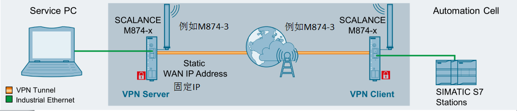

3) M874-3+M874-3,参见图9
图9 M874-3+M874-3配置
配置方式类似与以上两种方式,需要注意的是,通常情况下市售SIM卡没有固定IP。不过购买M874-3时可以同时购买西门子向联通定制的SIM卡,该SIM卡有固定IP,可以在两个M874-3之间搭建VPN,注意:该固定IP不是外网IP,无法和其它外网设备搭建VPN通道。
