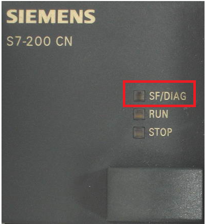

模块指示灯

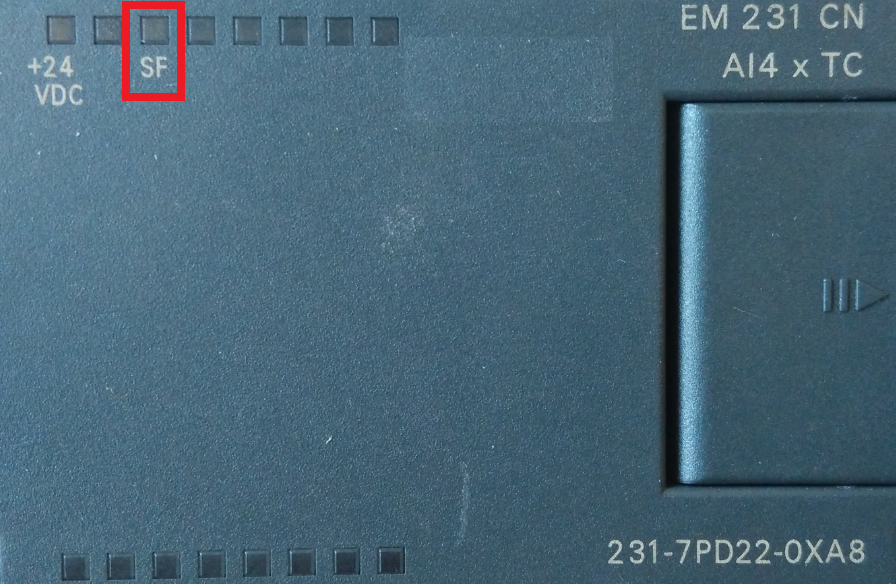

S7-200 CPU有一个SF/DIAG状态指示灯,热电偶/热电阻EM扩展模块有一个SF状态指示灯,智能模板CP243-1有一个SF状态指示灯、EM277有一个CPU_FAULT/DP ERROR状态指示灯。这些指示灯都具有故障报警功能。如下图模块指示灯所示。
图 1.CPU故障指示灯
注意:指示灯仅仅提示用户:模块是否有故障,而不是直接告诉用户模块的故障是什么,因为能导致模块指示灯提示故障的原因不止一个。想要知道故障的详细信息需要查看CPU的信息和特殊寄存器(SM)的数值。
| SF/DIAG | 状态 |
| -- | 正常 |
| 红色 | 系统错误 |
| 黄色 | 1:变量强制 2:模块I/O错误 3:LED指令 |
表 1.CPU SF/DIAG指示灯状态对应表。(LED指示灯可在系统块内配置)
图 2.EM231 RTD故障指示灯
图 3.EM231 TC故障指示灯
注意:EM231 RTD/TC模块的SF指示灯闪烁所代表含义可参考文档模拟量扩展模块章节RTD/TC常见问题。

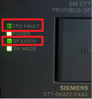

图 5.EM277故障模块指示灯
| 指示灯 | LED状态 | |||
| OFF | 红色 | 红色闪烁 | 绿色 | |
| CPU FAULT | 模块良好 | 内部模块错误 | -- | -- |
| POWER | 没有DC24V电源 | -- | -- | DC24V电源良好 |
| DP ERROR | 无错误 | 脱离数据交换模式 | 参数化/组态错误 | -- |
| DX MODE | 不在数据交换模式 | -- | -- | 在数据交换模式 |
表 3.EM277指示灯信息

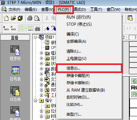

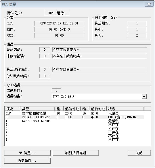

查看方法:在STEP 7-Micro/WIN 软件菜单功能区选择“PLC”选项,在PLC选项中的“信息”部分选择“PLC”,如下图。 PLC信息的查找方法所示。
图 6.查找PLC信息的方法

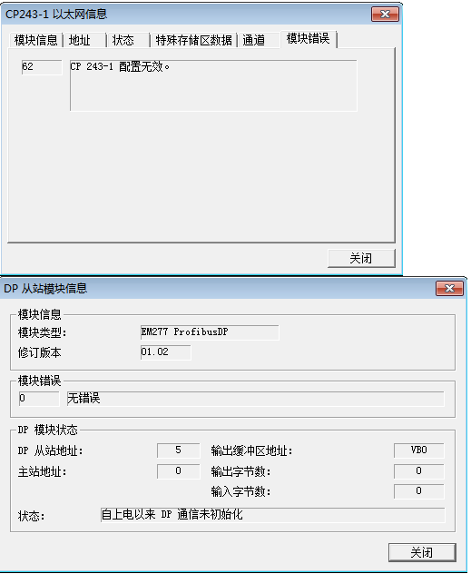

图 7.PLC信息
在CPU信息中,除了能够得到CPU、模块的硬件信息、运行状态,还可以得到当前程序的扫描周期等其它有用信息,双击模块可进入模块信息,如下图。
图 8.模块信息
注意:
CPU的信息是实际CPU的内部信息,因此需要通过STEP 7-Micro/WIN 软件在线连接到CPU上才可以得到该信息。

诊断方法介绍
以CP243-1与EM277为例,详细介绍如何通过模块的指示灯状态、CPU信息、特殊寄存器SM数值这三种方式来诊断模块的状态。
| CP243-1 | |||||
| 指示灯 | PLC信息 | SM读取状态 | 说明 | ||
| SF闪烁 | | ![]() | SMB5 | SM5.0 | 当有I/O错误时,将该位置1 |

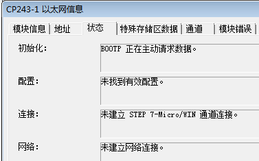

| 模块名 | SMB200~SMB215 | CP243-1 ETHERNET | |||
| S/W版本号 | SMB216~SMB219 | 01.00 | |||
| 错误代码 | SMW220 | 16#3E(配置无效) | |||
| 状态 | SM222.0 | 0:CP未安装 1:CP已安装 | |||
| SM222.1 | 0:BOOTP程序还没执行 1:BOOTP 程序正在执行 | ||||
| SM222.2 | 0:CP没有运行准备就绪 1:CP 运行准备就绪 | ||||
| SM222.3 | 0:STEP 7 Micro/Win 没有启用 1:STEP 7 Micro/Win 启用 | ||||
| SM222.4 | 0:根据CDB进行组态 1:CDB中没有有效组态 | ||||
| SM222.5 | 预留 | ||||
| SM222.6 | 0:没有以太网连接 1:连接以太网 | ||||
| SM222.7 | 0:没有错误 1:有错误 | ||||

| DP ERROR常亮 | ![]() | 模块名 | SMB250~SMB265 | EM277 PROFIBUSDP | |
| S/W版本号 | SMB266~SMB269 | 01.02 | |||
| 错误代码 | SMW270 | 无错误:16#0000 无用户电源:16#0001; | |||
| DP从站地址 | SMB272 | 5 | |||

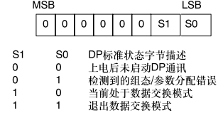

| DP标准协议状态字节 | SMB274 | ![]() | |||
| 主站站地址 | SMB275 | 2(0~126) | |||
| 从VB0开始的偏移量 | SMB276 | 0 | |||
| 输出数据字节数 | SMB278 | 2 | |||
| 输入数据字节数 | SMB279 | 2 | |||
表 7.EM277诊断
