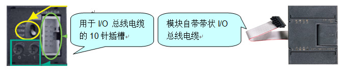

模块安装
每个S7-200 模块都自带一根带状I/O总线电缆,如果该电缆满足模块之间的安装宽度需求,可直接将该电缆插接在其它模块上的10针插槽内,如下图:
A blue rectangle with black text
Description automatically generated
CP 243-2 模块要占用两个模块的地址。
