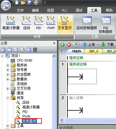

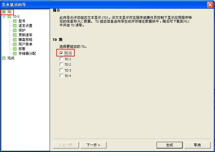

  1. 在STEP 7 - Micro/WIN SMART 中点击 “工具”-> "文本显示",或者在左侧树形目录中点击“向导”->“文本显示”,打开文本显示向导对话框,如图1所示。
    图1. 启动文本显示向导
  2. 选择需要组态的文本显示器号。向导提供5个文本显示器的组态。
    图2. 选择 TD

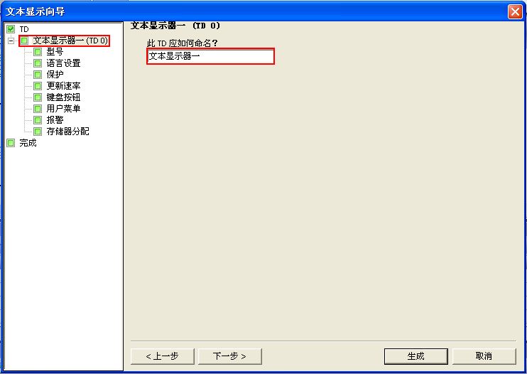

  3. 为 TD 命名,如图3所示:
    图3. 为文本显示器命名

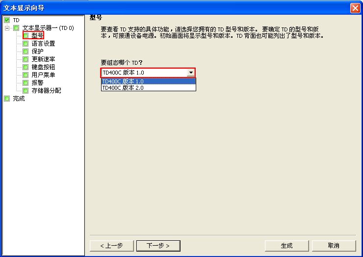

  4. 选择文本显示器型号。
    图 4.选择文本显示器型号

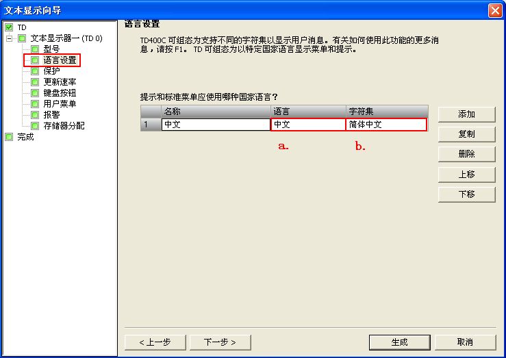

  5. 设定语言及字符集。
    图 5.TD 400C 语言及字符集定义
    a. 设定菜单及提示语言
     这里设定的TD 400C 本身的系统菜单等界面显示语言。
    b.设定用户定义信息的字符集
     在这里设置用户菜单、报警消息的语言字符集。如果想显示汉语消息,必须在这里设置汉字字符集(也是缺省设置)

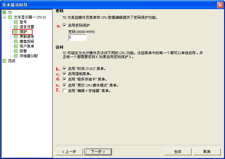

  6. 选择及定义TD的功能。
    图 6.TD 400C 功能定义
    a.使能密码保护功能,设置的密码为 4 个数字,不能设为字符。此密码用来防止未经许可的对 TD 400C 系统菜单的操作,以免随意改变地址、通信速率等设置。设置密码后对TD400C的操作和报警确认不受影响。
    b.使能 TD 400C 上对 PLC 中时间的设置功能。
    c.使能 TD 400C 上对 PLC 中 I/O 点强制功能。
    d.使能"存储卡编程"菜单,用户可使用此功能将 PLC 中程序拷贝到外插在 PLC 上的存储卡中。
    e.允许改变 PLC 模式,使能此功能后,用户可以利用 TD 400C 启动或停止 PLC。
    f. 使能编辑 PLC 存储区功能,使能此功能后,用户可以利用 TD 400C 修改 PLC 的 V 存储区的数据。

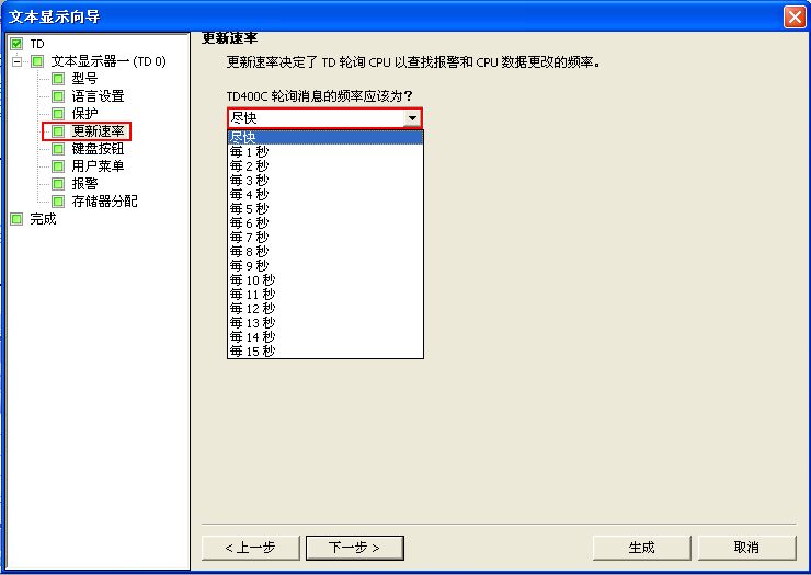

  7. 设置数据更新速率。
    图 7.设置数据更新速率
    选择 TD 400C 轮循 PLC 的数据及报警的更新时间。

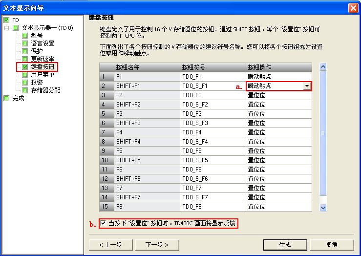

  8. 配置键盘按键。
    图 8.配置键盘按键

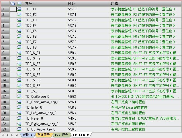

    a. 加上SHIFT组合键功能,TD 400C 上可提供16个系统功能键直接控制PLC中的数据位。每一个键都可以设置成
    置位瞬时接通功能。
     注意:TD 400C 不需要用户为功能键(F1-F8)分配地址,向导将自动为其分配V区的地址。如果用户重新修改了向导,可能会引起已分配的功能键地址的改变,用户在逻辑编程时需加以注意。
     TD 400C 上 的功能键的地址(及其符号名)可以在 Micro/WIN SMART 相关的符号表标签(如 TD_SYM_x )中查看。
    b. 按下按键时在 TD 400C 显示屏上显示响应标志,便于用户确认按键操作。
    以下为向导生成的符号表TD_SYM_0。
