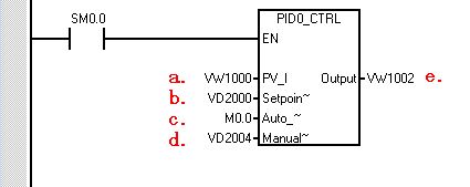

使用 PID 指令向导编程时,指令向导会自动调用 PID 指令,并且编写外围的控制变量标准化换算、定时采样等功能。用户在使用 PID 指令向导时,需要在用户程序中用 SM0.0 调用指令向导生成的子程序(如 PIDx_CTRL 子程序)。PID 向导可以生成带自动/手动切换功能的子程序,这个子程序使用一个数字量点为“1”、“0”的状态来控制是否投入 PID 自动控制。
到目前为止(STEP 7-Micro/WIN SMART),使用 PID 向导生成的子程序时,由于用户程序不能直接使用 PID 指令,它的无扰切换能力因为隔了外壳子程序,所以受到了局限。如果对无扰切换要求比较严格,需要另外编一些程序加以处理。
考察如下 PID 控制子程序。
图 1. PID 向导生成的指令
图中:
  1. 过程反馈量
  2. 设定值,实数
  3. 自动/手动控制,“1”=自动,“0”=手动
  4. 手动控制输出值,0.0 - 1.0 之间的一个实数
  5. PID 控制输出值
要实现无扰动切换,必须:
  1. 在从自动向手动切换时,使手动输出值(VD2004)等于当前的实际控制输出值;
  2. 在从手动向自动切换时,使设定值相当于当前的过程反馈值。
为此,可编写类似下图所示的程序,放在 PID 控制子程序之前:
图 2. 无扰切换处理程序
图中:
  1. 自动/手动切换控制点
  2. 从自动向手动切换时,使手动输出值等于实际当前值
  3. 从手动向自动切换时,把当前反馈量换算为相应的给定值
上述程序中的 Scale_I_to_R 就是量程变换指令库中的子程序,如何将该指令库导入到Micro/WIN SMART 中可参见如何将Micro/WIN 的库文件导入到Micro/WIN SMART中。这是为了解决过程反馈与设定值之间的换算问题。用户也可以自己编程换算,或者根据反馈与给定的取值范围决定是否需要换算。
