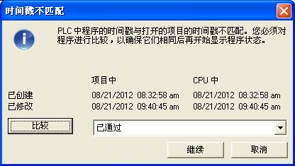

图 1.打开“运动控制面板” - 点击“运动控制面板”按钮,会弹出一个对话框,其作用是比较 STEP-7 Micro/WIN SMART 当前打开的程序与 CPU 中的程序是否一致(如图 2所示)。当程序比较通过后点击“继续”按钮(若未通过请重新下载程序块、数据库和系统块至 CPU)。
图 2.程序比较对话框

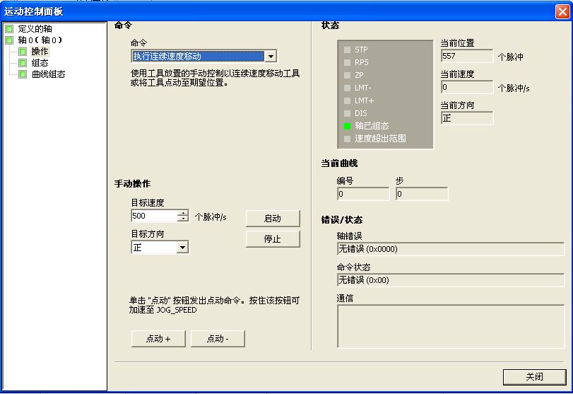

“操作”界面允许用户以交互的方式,非常方便地操作、控制运动轴。该界面友好地显示当前设备运行速度、位置和方向信息,监控到输入、输出点状态信息。“操作”界面如图3所示:
图 3.运动控制面板“操作”界面
- 选择“激活DIS输出”, 点击“执行”,使能电机驱动器.
图 4.激活“DIS”输出 - 选择“执行连续速度移动”,可以使电机连续运转.
图 5.连续速度运转指令
a.输入目标速度;
b.输入目标方向;
c.点击“启动”,执行连续速度运转指令;
d.点击“停止”,终止连续速度运转指令;
e.点击“点动 +”按钮执行正向点动命令,点击“点动 -”按钮执行负向点动命令,点击时间超过0.5秒电机会加速到点动速度(JOG_SPEED)。 - 选择“查找参考点 ”,点击“执行”,可以完成寻找机械坐标系参考点的操作。
