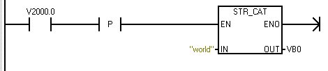

字符串连接

其中,VB0初始状态通过数据块定义,如下。
依次执行程序后,监控VB0、VB100、VB1000、VB20、VB1100、VB1200的状态,如下所示。

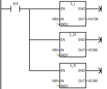

常问问题
1.字符串中既含有数字又含有其他字符(字母,特殊字符),如何只转换数字部分??
如数字字符在前,其他字符在后;则可直接转换,转换部分到第一个非数字字符前。
如数字字符在后,其他字符在前;则
1.其他字符长度已知并固定;
如字符串定义如下:
注意:此处INDX处为有效字符的位数,不包含字符串第一位的长度字节
执行程序后,VW100=98;VD200=98;VD300=98.6
2.字符串实际内容未知或其他字符长度不定,则无法直接转换,否则设置溢出错误SM1.1。转换可参考如下程序:
注:CHR_FIND为在首次出现的字符串IN1中搜索字符串IN2中描述的字符集中的任何字符;找到的第一个相符字符的位置,被写入到OUT管脚。
仍以如下字符串为例:
程序执行后,AC0=7;VD100=98.6
