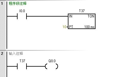

接通延时定时器指令举例如下图所示:
图1.接通延时定时器指令程序举例
其中:
- 定时器T37时基为100ms,预置值设定为10,实际延时时间为100ms×10=1s。

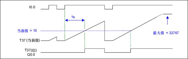

图2.时序图
其中:
- IN为“1”状态时,定时器开始运行
- 延时到达预置值,T37 置位
- IN输入端为“0”状态时,定时器复位
- 如无复位,当前值继续增至最大值
