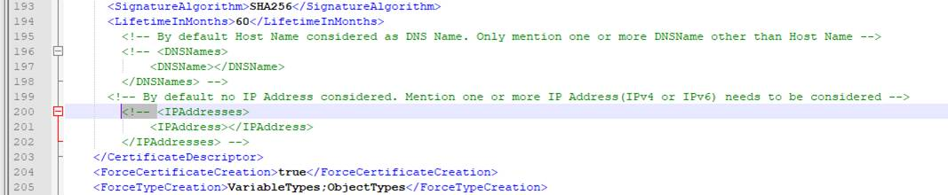

生成基于 IP 地址的服务器证书
1. 移动/备份之前接受的服务器证书。证书存放在 OPC 安装路径中:
| Version | Certificate path |
| WinCC V7.5 SP1 + Upd 5 and higher | …\Siemens\WinCC\opc\UAServer\PKI\OPCUA\certs …\Siemens\WinCC\opc\UAServer\PKI\OPCUA\private |
2. 删除所需的现有证书。在不删除旧证书之前,不会创建新证书。
3. 打开 XML 文件 "C:\Program Files (x86)\Siemens\WinCC\opc\UAServer\OpcUaServerWinCC.xml"
4. 添加所需的 IP 地址在 XML 文件的 "<IPAddresses>" 项下面的 "<IPAddress>" 项中 (这里的: 行 196), 如下所示:
<IPAddresses>
<IPAddress>1.2.3.4</IPAddress>
</IPAddresses>
Fig. 1
5. 删除 "<IPAddresses>" 项 (这里的: 行 200 和行 202) 周围的打开 ("<!--") 注释和关闭 ("-->") 注释。

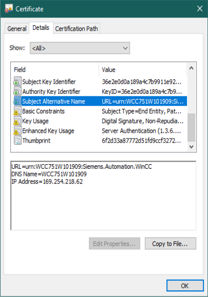

6. 以管理员运行 Windows 命令提示符。
7. 在命令提示符中,更改目录路径为 OPC UA 应用程序的安装路径。(对于 WinCC V7.5 SP1 Upd 5 路径是 "cd C:\Program Files (x86)\Siemens\WinCC\opc\UAServer"。)
8. 如果需要将路径添加双引号 ""。
9. 执行以下命令来生成证书,同时生成 PKI 文件夹。
| WinCC V7.5 SP1 + Upd 5 | ...\Siemens\WinCC\opc\UAServer | OPCUAServerWinCC.exe /CreateCertificate |
在客户端系统上,需要再次信任新的服务器证书。
Fig. 2
