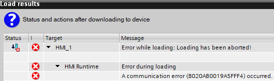

2.传输期间出错
  •    “装载错误:装载过程已经中止!”
  • “下载设备失败[组名]。”
  • “发生了一个通信错误([错误代码])。”
  • “由于传输错误,下载被中止:[错误代码]”
可能出现下面的错误代码:
8020AB0019A5FFF4
8020AB0019A1FFF4
8020AB001992FFF4
8020AB0019D9FFF4
8020AB001A06FFF4
Fig. 03
原因
如果面板上安装的映像版本、TIA Protal 项目中组态的面板映像版本和在工程 PC 上安装的面板映像版本之间存在差异,上面列出的消息之一就会出现。
下面是两个出现上面提及信息的例子:
  • 通过一个没有安装面板映像的 V18 系统下载一个已安装的固件版本 17.0.0.2 的 Comfort Panel。
  • 尽管 Unified Comfort Panel 安装有版本 18.0.0.2 的映像,但通过项目使用固件映像版本 18.0.0.3 装载到面板。
解决办法
从 TIA Portal V16 开始,您必须分别安装面板映像的更新和工程组态系统更新。
因为面板映像的安装已经从TIA Protal 的安装中分离。

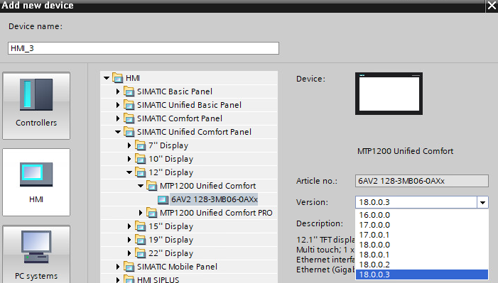

关于Unified 的注意
对于 WinCC Unified Comfort Panels,必须在项目中设置映像版本(主版本+更新)。
Fig. 04
如果在TIA项目中组态的面板映像版本,在 HMI 面板上安装的映像版本和在工程 PC上安装的面板映像的版本不一致,则会发生通信错误,装载将被中止。
为了确保项目在没有通信错误的情况下可以传输,必须安装面板映像的最新更新。您可以从下方链接中下载更新:
Image Downloads for HMI Operator Panels
