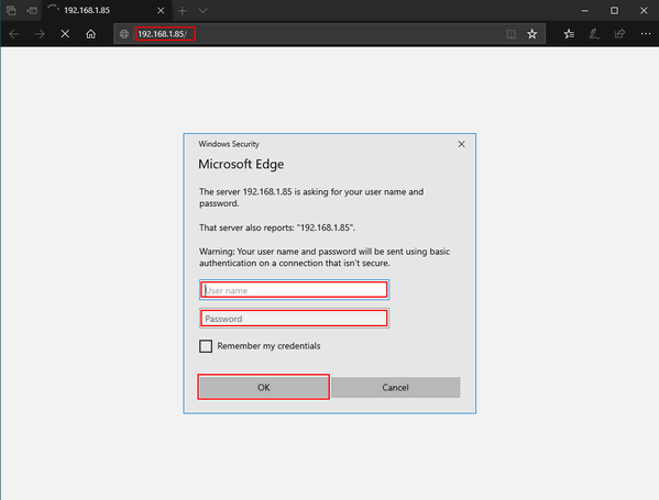

  1. 使用支持 HTML5 的浏览器下载web客户端组件。
  2. 在浏览器的地址栏中输入 web 服务器的 IP 地址或机器名(在下面的示例中使用了IP地址)。
  3. 然后在登录窗口中输入 WinCC Web 用户的用户名和密码,并点击“OK”确认。
图1

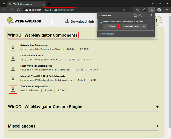

1.2.2.2 下载设置并开始安装
  1. 选择应用程序所需的基本组件:“WebNavigator Client” 或 “DataMonitor Client Setup”。
  2. 通过“Open”或“Run”启动安装(在本例中,我们选择了 WebNavigator client 的基本安装)。
  3. 以同样的方式安装应用程序所需的其他组件和插件:
  • 基本过程控制
  • 高级过程控制 (仅PCS 7需要)
图2

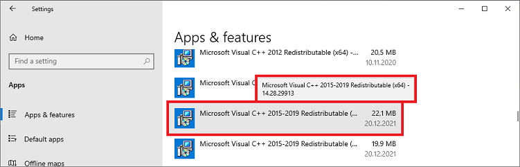

在相关 Web 客户端计算机的控制面板上,检查 WebNavigor 组件(或 DataMonitor 组件)下显示的微软组件"Visual C++ Redistributable (x64)" 版本是否已安装(图02):
操作系统控制面板 > 应用程序和功能 (参看图. 03)。
如果没有,也可以通过 Download Hub 安装(这里显示的是 "Microsoft Visual C++ 2015 Redistributable (x64)"):
图3
