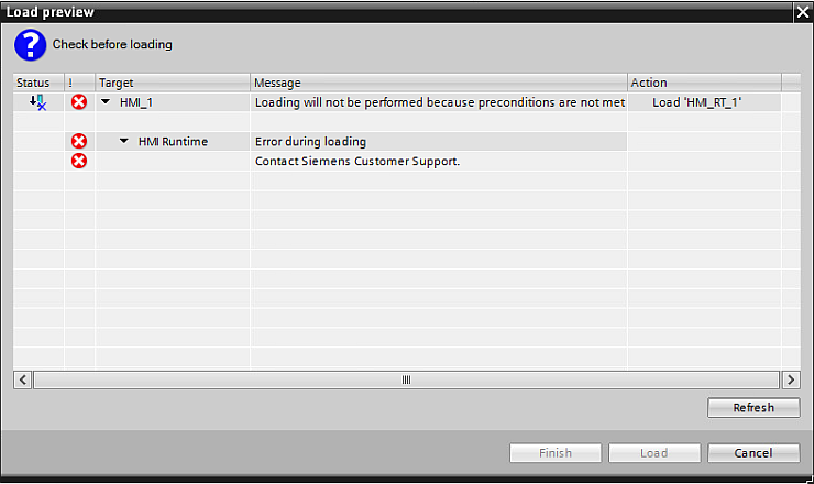

项目编译没有错误,但加载过程被中止,并显示消息 “ 由于不满足前提条件,将不执行下载 ”。此FAQ描述了这个消息的原因,并提供了可能的解决方法。
现象
加载过程中止,并显示以下错误消息:
下载预览 > 下载前检查
目标站点: " 由于不满足前提条件,将不执行下载。"
更多的详细内容取决于安装的软件版本:
WinCC Unified V16
- HMI 运行系统
- " 下载过程中错误 "
- " 请联系西门子技术支持。"
图. 01
WinCC Unified V17
- 安全传送:
- " 配置不能下载,加密传送无效。"
图. 02
原因
如果在 WinCC Unified Configuration 中激活了加密传送,同时在项目组态中没有激活加密传送,就会产生不一致的配置。在这种情况下项目不能被传送。
