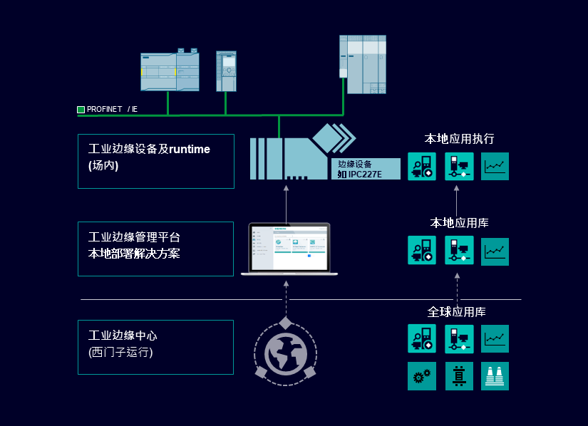

基于边缘的驱动数据分析方案概览

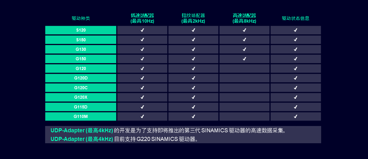

Drive Connector SINAMICS(DC SINAMICS)搭建SINAMICS驱动数据到工业边缘设备的数据通道。为了满足不同场景下的数据传输需求,该边缘应用提供了四种不同速率的适配器:低速适配器(10Hz)、指纹适配器(2kHz)、高速适配器(8kHz),以及UDP适配器(4kHz)。其中,前三种适配器均是为第二代SINAMICS驱动器量身打造,如SINAMICS G系列以及基于CU320-2的驱动器。而UDP适配器则专为第三代SINAMICS驱动器设计,目前已全面兼容SINAMICS G220高性能变频器系列。
Drive Connector SINAMICS 驱动器适配

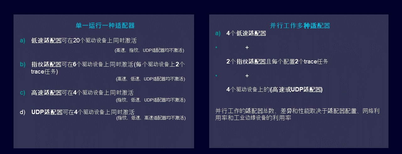

通过灵活搭配不同的适配器组合,DC SINAMICS 能够支持从4台到20台不等的驱动设备。
适配器支持的工况

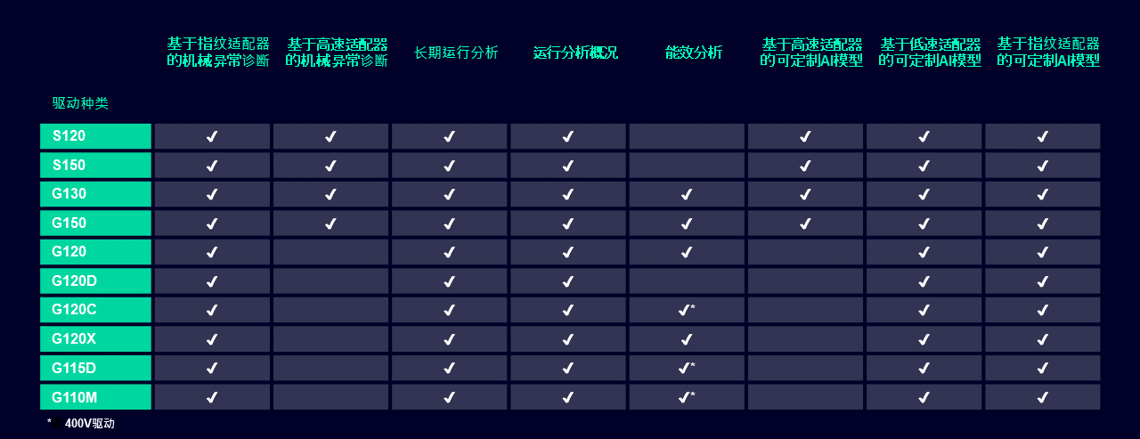

应用不同速率的适配器可轻松实现不同频率的数据采集,结合Drivetrain Analyzer Edge (DTA Edge) ,便可在工业边缘设备上实现多种先进功能。例如,当SINAMICS G系列变频器搭配低速适配器和DTA Edge时,可有效对暖通系统进行能耗跟踪、碳排放计算等,辅助工厂定制节能减排措施。而选择高速适配器或指纹适配器时,则能与SINAMICS S系列驱动器通过数据实时监控机械设备的状态,如同步带等,提前预警潜在故障,并实现对核心KPI的长期跟踪与分析。此外,用户还可以将DTA与CMS相连,实现震动数据可视化,为设备维护和故障预防提供直观的数据支持。这样的组合不仅提高了数据处理的效率,还增强了设备管理的智能化水平。
Drivetrain Analyzer功能及驱动适配
在前文提到的西门子与纺织行业客户的合作中,使用DC SINAMICS和DTA Edge,客户能够根据实际应用部署定制的AI模型,实时跟踪与分析驱动器参数,使无传感器定制化预测性维护成为可能。由于DC SINAMICS 支持在现有PN网络上进行数据传输,客户仅需在现场部署边缘设备并接入PN网络,即可轻松实现上述功能,显著节省了整体实施的时间和成本
