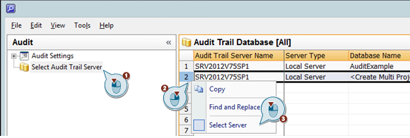

由于V7.4版本的 WinCC Audit 只支持多项目数据库。这些数据库不包括在 WinCC 项目中,数据库存储在 SQL server 的默认数据目录中。 如果将WinCC V7.4/WinCC V7.4 SP1 项目复制并移植到 WinCC V7.5 SP1,则不会自动移植 Audit 数据库,因为它不存储在 WinCC 项目文件夹中。
解决方案
按以下步骤将 Audit 数据库移植到新项目:

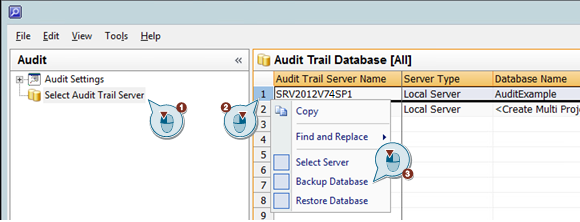

- 打开原始系统上的原始项目(例如WinCC V7.4 SP1)。
- 打开原始项目的 Audit 编辑器。
- 备份数据库:
- 点击"Select Audit Trail Server"。
- 右键单击要移植到 WinCC 更新项目的 Audit 审计跟踪数据库。
- 选择 "Backup Database"功能。
图. 01
- 选择存储位置。

- 打开项目移植后的的 Audit 编辑器。
- 创建一个新的 Audit 审计跟踪数据库。
- 右键单击<Create Multi Project Database…>
- 选择"Select Server"功能。
F. 02
- 恢复数据库:
- 点击 "Select Audit Trail Server"。
- 右键单击新创建的数据库。
- 选择"Restore Database"功能。
图. 03
- 选择以前创建的备份数据库并将其还原。
