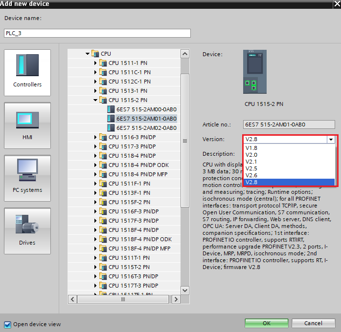

以下描述了 S7-1200/S7-1500 和 ET 200 CPUs 的固件版本号以及版本中数字的含义。
描述
固件版本由三个数字组成,由主版本号(硬件版本)、功能范围和修正级别组成。
以V2.8.2 版本的S7-1500 CPU为例:
主版本号 (硬件版本)功能范围修正级别
282
表 1
对于设备组态只需要主版本和功能范围两个数字,修正级别仅在线可用,设备组态不需要。
图 1
然而为了分析系统行为,需要固件版本的所有三个数字,可以通过“在线和诊断”功能中的诊断导航下的“常规”找到完整三位数的固件版本号,有关这方面的信息可以在STEP 7 (TIA Portal)手册中找到Display and Evaluate Diagnostics.
图. 2
