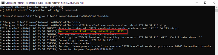

1.2 在工程站上接收跟踪的设置
以下设置, 调用 Windows 命令提示符(CMD):
- 第一步使用"Ctrl + C" 复制路径名称 并使用 "Ctrl + V" 粘贴到命令行:
"cd C:\Program Files\Siemens\Automation\WinCCUnified\bin" - 第二步,拷贝带参数的应用名称 并粘贴到命令行。:
"RTILtraceTool.exe -mode receiver -host 172.16.34.213 –tcp"。 - 使用 Unified Comfort 面板上设置的地址来替代 IP 地址 "172.16.34.213" 。
- 以"Enter"键完成条目。
这样就完成了配置。
下图显示了参数化后的命令提示符的视图。
图. 1
注释
如果不指定端口号,则自动使用默认端口号4565。

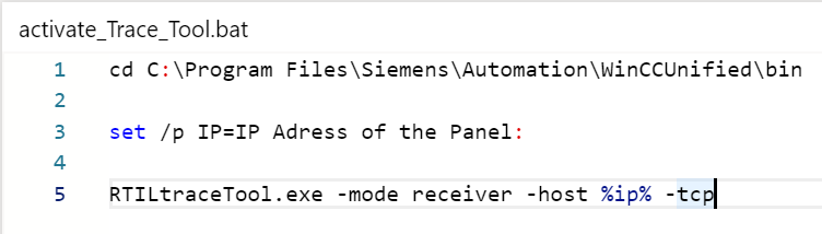

在跟踪查看器和面板之间自动建立连接,或者用下面的代码创建一个批处理文件,比如“ConnectTraceViewerToPanel.bat”:
set /p IP=IP Address of the Panel:
RTILtraceTool.exe -mode receiver -host %ip% -tcp
图. 2
这将打开 Windows 控制台,并仅输入预期面板的 IP 地址。
只要在这里输入并按enter键确认,该工具就会建立到面板的连接。

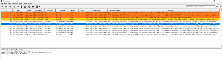

1.3 调用跟踪查看器
- 打开 Windows资源管理器。
- 调用以下路径 : "C:\Program Files\Siemens\Automation\WinCCUnified\bin"。
- 这个路径含跟踪查看器。
通过双击 "RTILtraceViewer.exe"启动应用。
下图显示了带有不同消息的跟踪查看器的视图。
图. 3

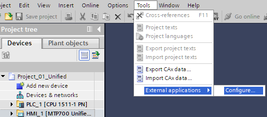

2.2 存储"追踪查看器" 作为外部应用
可以直接从 TIA 博途调用 "跟踪查看器,必须把"跟踪查看器" 存储为外部应用。
- 在WinCC (TIA Portal) 中,在菜单栏选择 "工具 > 外部应用 > 组态..."。

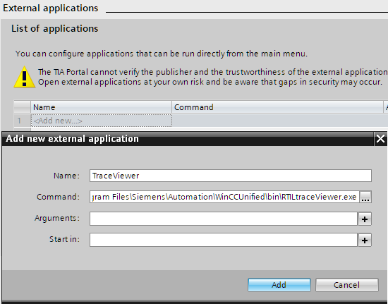

图. 4 - 在窗口中选择 "新添加..."。另一个窗口打开。
- 输入名称 (TraceViewer, 例如)。
- 在"命令"处, 输入 "RTILtraceViewer.exe" 文件的安装路径。本例中:
"C:\Program Files\Siemens\Automation\WinCCUnified\bin\RTILtraceViewer.exe". - 通过 "添加" 按钮完成输入。

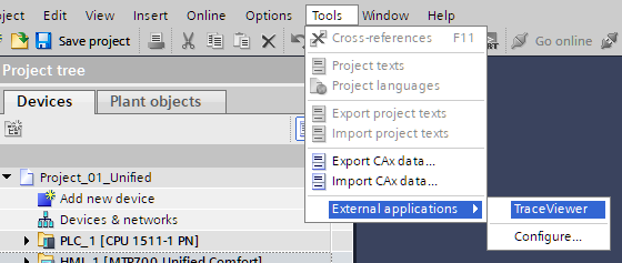

图. 5
下图显示了新添加的应用。点击名称"TraceViewer"启动应用。
