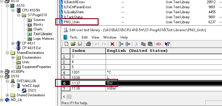

操作如下,例如同时在消息中显示物理单位:
- 创建一个文本库(此处:“PNO_Units”),并定于占位符的值。
图1
注意
索引必须和IEC 61158-2一致。
测量值常用单位以及相应值的选集,参考手册 "SIMATIC Process Control System PCS 7 Advanced Process Library (V9.0 SP3)"109781589 章节 2.1.12.5 "Selecting a Unit of Measure" 。

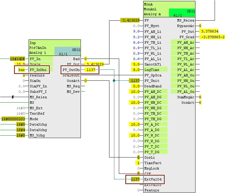

2. 通道驱动块过程值单位输出“PV_OutUnit”连接值附加值输入,例如ExtVal04。
图2
