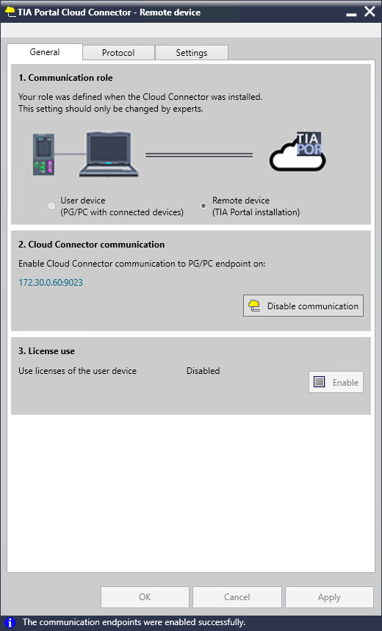

5. 打开TIA Portal 云连接器连接 SCALANCE 界面 "常规"选项卡.
6. 点击 "启用通讯" 按钮.
当连接启用后,TIA Portal 云连接器的图标变为“黄色”.
图4

一旦 TIA Portal 或 SIMATIC Manager 建立了连接,TIA Portal 云连接器的图标变为“绿色”。
