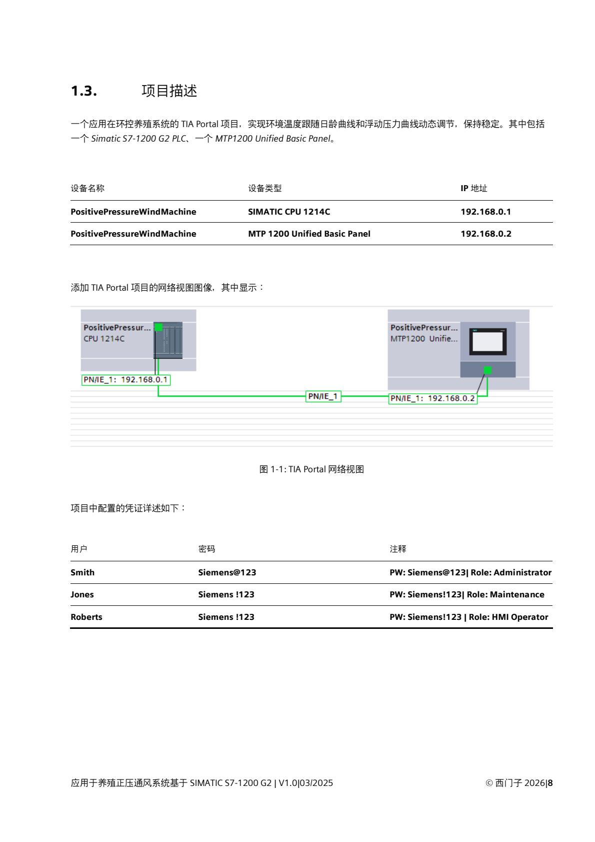

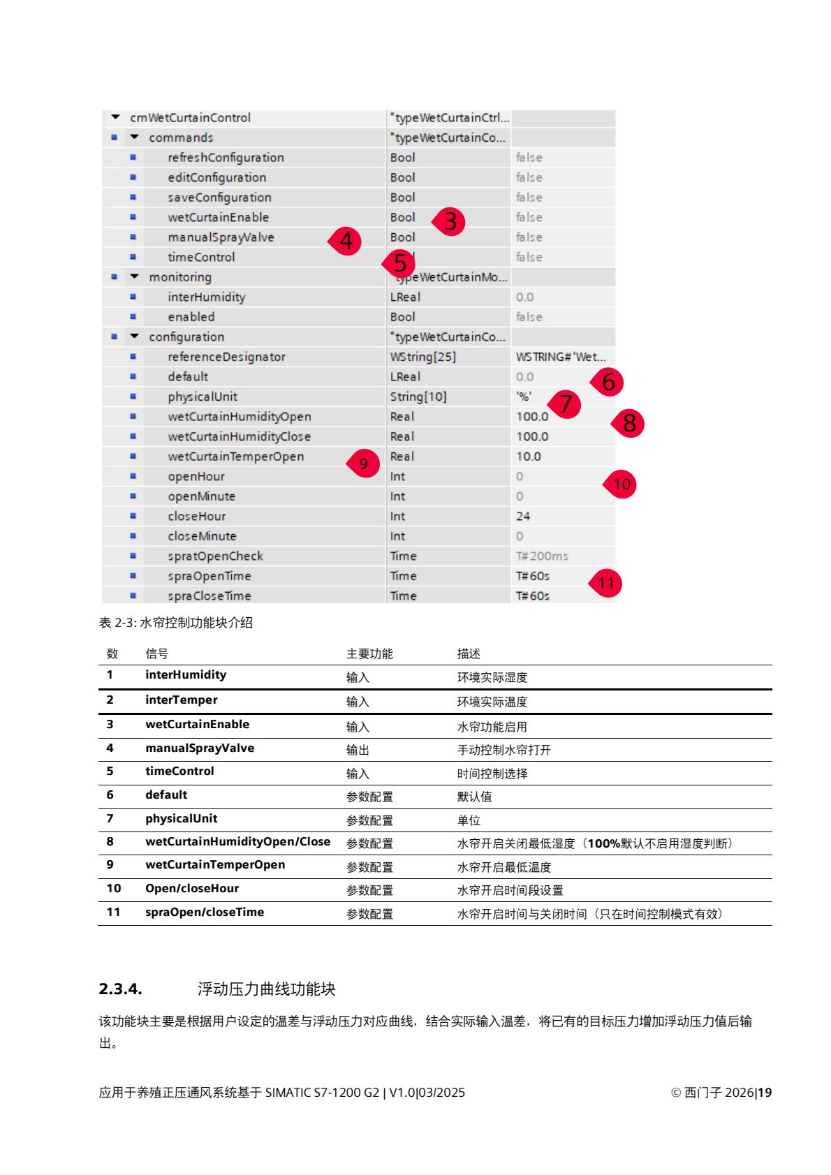

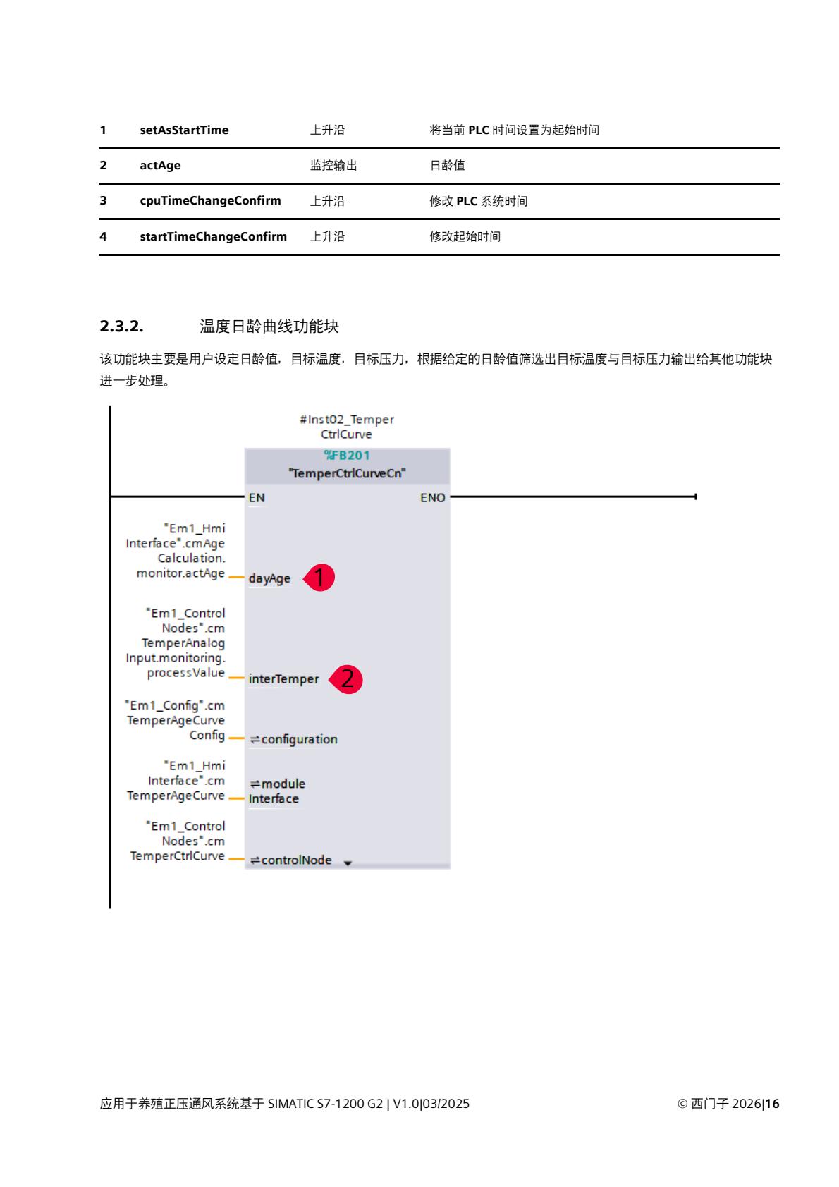

TIA应用案例——养殖正压通风系统
