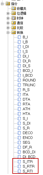

温度模拟量输入模块(EM AT04、EM AR02、EM AR04)所读取的"热电偶“、”热电阻“数据是温度测量值的10倍(摄氏或华氏温度)。如AIW16里监控到520相当于实际温度52.0度。,可以自己做运算,当然也可以按照上文图2中的步骤做量程转换,调整上下限即可。
如果您使用的是编程软件和固件都是V2.8及以上版本,在“指令”——“转换”中新增了模拟量比例换算指令,可以直接调用该指令做模拟量运算。
