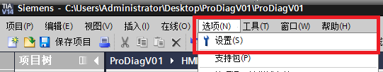

老设备的项目移植后换成新设备了,由于分辨率变高,之前的画面在新设备中整体缩小了。这种情况,需要在换成新设备之前,在Portal软件中调整移植画面设置。
在项目视图菜单栏中选择“选项” > “设置”。
在设置界面选择“可视化” > “调整画面大小” > “适应画面”。
设置完成后,再更改设备类型。
