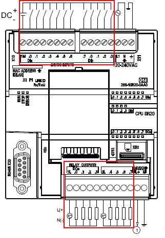

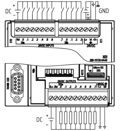

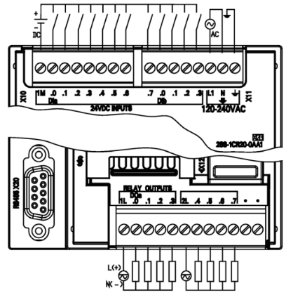

表1. S7-200SMART V2版本CPU SR20/ST20/CR20s接线图
| CPU SR20 | CPU ST20 | CPU CR20s |

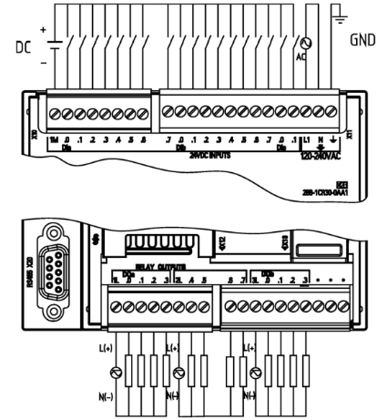

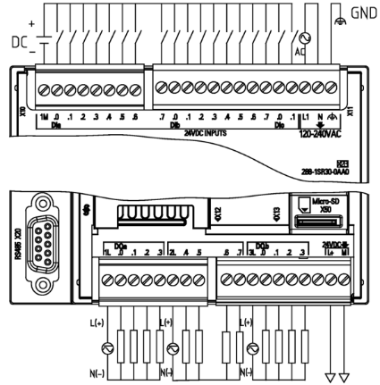

表2. S7-200SMART V2版本CPU SR30/ST30/CR30s接线图
| CPU SR30 | CPU ST30 | CPU CR30s |

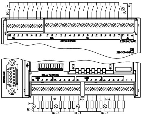

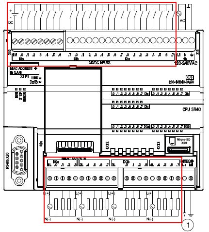

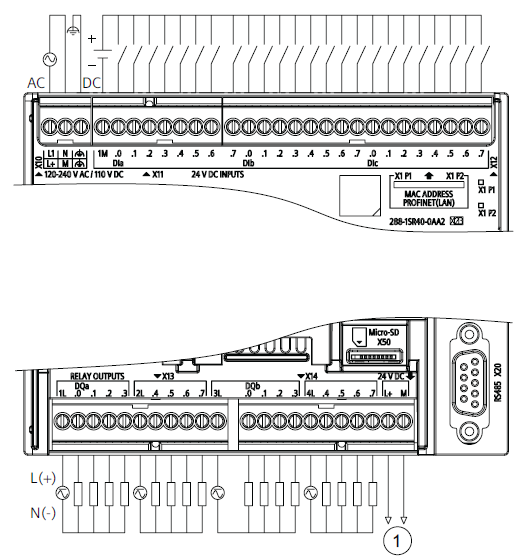

表3. S7-200SMART V2版本CPU SR40/ST40/CR40s接线图
| CPU SR40 | CPU ST40 | CPU CR40s |

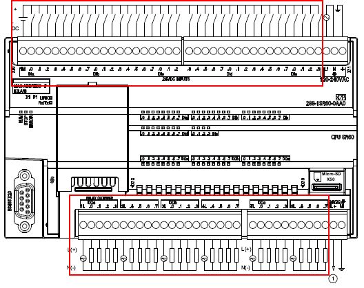

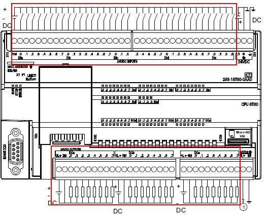

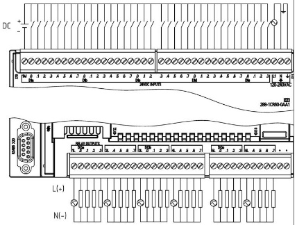

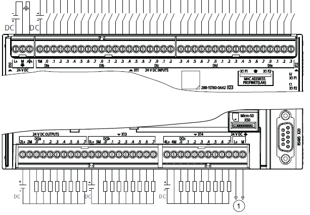

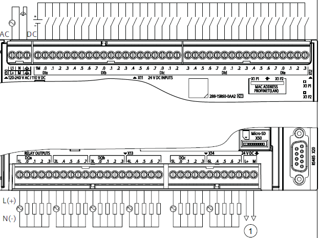

表4. S7-200SMART V2版本CPU SR60/ST60/CR60s接线图
| CPU SR60 | CPU ST60 | CPU CR60s |

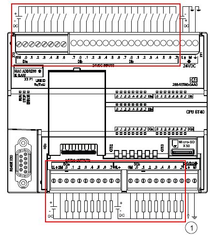

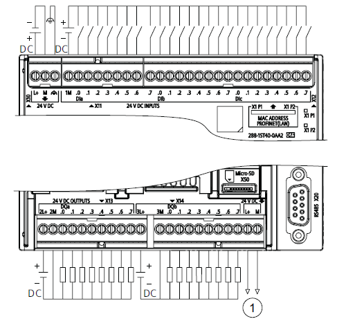

表5. S7-200SMART V3版本 CPU SR40/ST40接线图

代表24VDC传感器电源输出

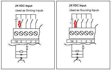

数字量输入接线
| 图7. 漏型输入接法 | 图8. 源型输入接法 | |
对于S7-200SMART V2版本大多数输入来讲,都是24VDC输入,其中ST CPU的 I0.0-I0.3 支持 5V或者24V 输入,另外ST20/30 的I0.6、I0.7也支持5V或者24V输入。如下表所示:
对于S7-200SMART V3版本来讲,其中ST CPU的 I0.0-I0.7 支持 5V或者24V 输入,其他输入点仅支持24V输入。
S7-200 SMART的数字量输入点内部为双向二级管,可以接成漏型(图7)或源型(图8),只要每一组接成一样就行。
对于数字量输入电路来说,关键是构成电流回路。输入点可以分组接不同的电源,这些电源之间没有联系也可以。

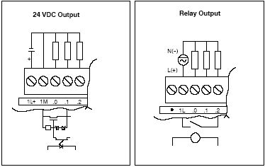

数字量输出接线
图9. 源型输出 图10. 继电器输出
- 晶体管输出只能接成源型输出(图9),不能接成漏型,即输出为24V。
- 继电器输出是一组共用一个公共端的干节点,可以接交流或直流,电压等级最高到220V。例:可以接24V/110V/220V交直流信号。但要保证一组输出接同样的电压(一组共用一个公共端,如1L、2L)。对于弱小信号,如小于 5V 的信号,需要自己验证其输出的可靠性。
继电器输出点(图10)接直流电源时,公共端接正或负都可以。
对于数字量输出电路来说,关键是构成电流回路。输出点可以分组接不同的电源,这些电源之间没有联系也可以。

1. 同一个模块的数字量输入端可以同时接NPN和PNP两种信号的设备吗?
不可以,因为NPN和PNP两种类型的信号在DI端形成的回路中对于DI点的电流方向相反,同样地M点的电流方向也相反,如图7和图8,NPN和PNP回路的电流方向不同所示,如果把两种信号接到一个M端,则M端有两种电流流向,这是不正确的。因此不能在同一个模块的DI输入端同时接NPN和PNP两种信号的设备。

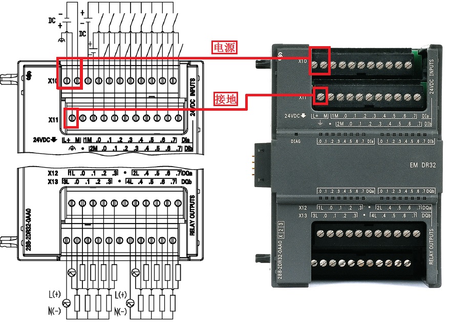

4. S7-200 SMART I/O扩展模块DIAG指示灯以红色闪烁的原因?
对于数字量扩展模块的DIAG指示灯以红色闪烁的原因主要是缺少24V直流供电电源,建议查看CPU的信息来确认具体报错原因,查看CPU信息的方法请见硬件诊断或诊断方法举例。
I/O扩展模块缺少24V直流供电电源时,所有通道指示灯也以红色闪烁。建议核对模块接线图,尤其是模块供电端含两排端子的,确定供电接线是否正确,以EM DR32为例,正确的接线方式如下图所示。
图11. EM DR32接线图
