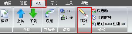

1. 鼠标点击PLC,选择清除,选择全部
图1.菜单栏

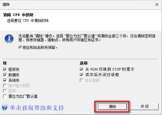

2. 点击清除
图2.清除设置窗口(S7-200 SMART V2版本)

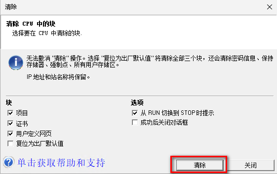

图3.清除设置窗口(S7-200 SMART V3版本)
注意:S7-200 SMART V2版本从S7-200 SMART V2.3 开始,清除窗口中增加 “忘记密码” 选项, V2.3 之前的版本无此勾选项。

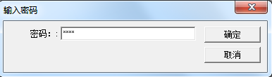

3. 键入密码
图4.键入密码窗口

方法二 通过编程软件清除密码和程序(适用于S7-200SMART V2.3-V2.8版本),操作步骤:
1. 鼠标点击PLC,在 PLC 菜单功能区的“修改”(Modify) 区域单击“清除”(Clear) 按钮。
图1.菜单栏
2. 选中“块”(Blocks) 下的“复位为出厂默认设置”(Reset to factory defaults) 选项和“选项”(Options) 下的“忘记密码”(Forgot Password) 选项。(从S7-200 SMART V2.3 开始,清除窗口中增加 “忘记密码” 选项, V2.3 之前的版本无此勾选项)
图2.清除设置窗口
注意:从S7-200 SMART V2.3 开始,清除窗口中增加 “忘记密码” 选项, V2.3 之前的版本无此勾选项。
3. 单击“清除”(Clear) 按钮并在 60 秒内对 CPU 重新上电。
