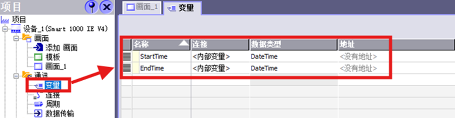

  • 在HMI的变量表中建立2个内部变量,名称为 StartTime 和 EndTime, 数据类型为 DateTime , 用于系统函数 ExportDatabaseLog 的开始日期/时间参数的输入参数和结束日期/时间参数的输入参数。image.png

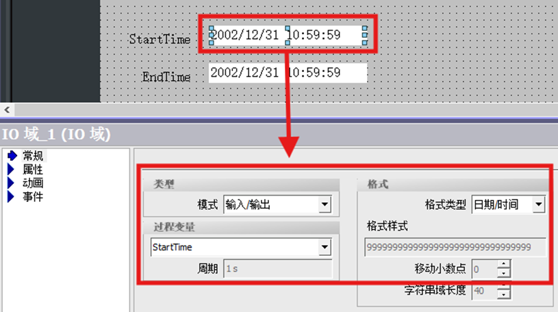

  • 在画面中组态I/O 域,模式选择输入/输出,格式类型选择日期/时间,过程变量选择 StartTime 。在项目运行时,输入的日期/时间,被用做导出数据记录或报警记录时的开始日期/时间

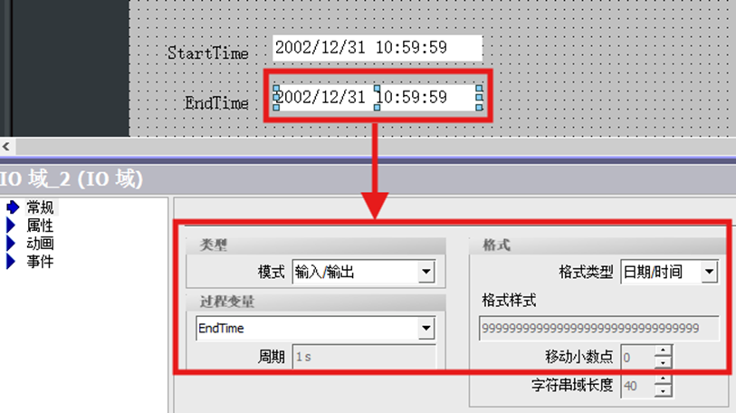

  • 在画面中组态I/O 域,模式选择输入/输出,格式类型选择日期/时间,过程变量选择 EndTime。在项目运行时,输入的日期/时间,被用做导出数据记录或报警记录时的结束日期/时间。
