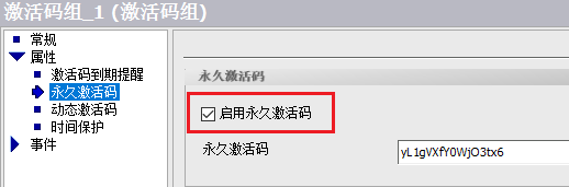

本文档主要介绍了WinCC flexible SMART V4 SP2 新功能中的设置“永久激活码”功能。
使用永久激活码可以实现激活码到期时,一次输入,永久激活使用。
  • 在“激活码组”的属性视图中,单击“永久激活码”。永久激活码默认是未启用的。
  • 勾选“启用激活码到期提醒”复选框,永久激活码会自动显示出来。 也可修改或自定义永久激活码。
说明
  • 永久激活码不能与激活码组下的任意一个激活码相同。
  • 永久激活码包含 1-32 位字符,仅支持大小写字母和数字。
