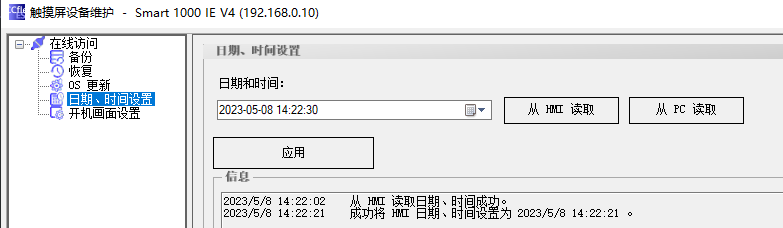

本文档主要介绍了WinCC flexible SMART V4 SP1 新功能中的设置日期和时间功能。
1. 新推出的WinCC flexible SMART V4 SP1 软件针对SMART LINE V4 面板新增了设置日期和时间功能。
注意:该功能仅支持固件版本为 4.0.1.0 及以上的设备。
设置日期和时间的步骤:
- 在菜单栏中选择“项目 -> 触摸屏设备维护”或在项目树中右键单击“设备”(Device)” 节点,并选择“触摸屏设备维护” 菜单,然后选择"日期、时间设置"功能。
- 单击“从HMI读取”按钮以获取触摸屏设备上的时间。
- 单击“从PC读取”按钮以获取PC上的时间。
- 按需求更改日期和时间,点击应用按钮,可以在信息窗口看到设置后的结果。
