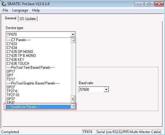

问题:在 Simatic Prosave 软件中无法找到 SmartLine 系列触摸屏。

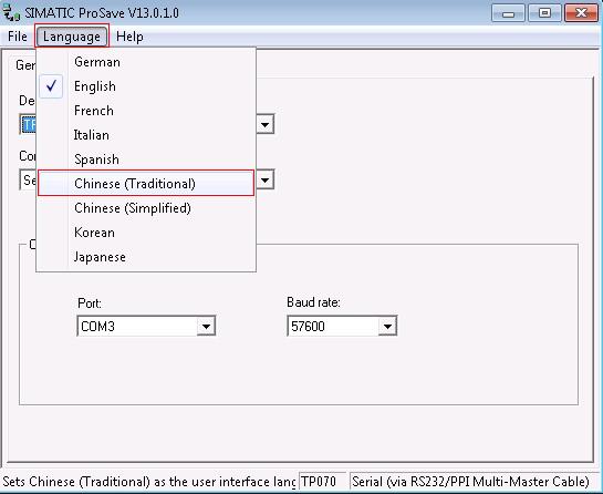

解决方法:将 Simatic Prosave 软件的界面语言改为 “简体中文” 即可。
1.可以看到在英文界面语言下,仅能看到 “SmartLine Panels” 系列,但无法看到触摸屏。
2.将界面语言改为 “简体中文”。

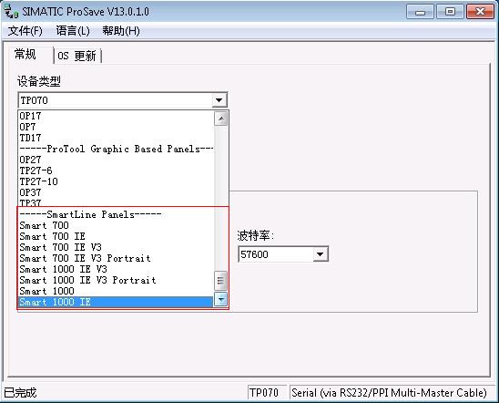

3.更改界面语言后,正常显示。
