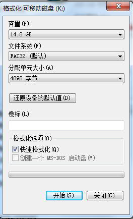

U盘的格式必须为FAT32;
建议使用16G以下U盘;
建议使用USB2.0版本的U盘;
操作步骤:
1.格式化U盘。U盘需要格式化为FAT32格式,分配单元大小为4096或者8192字节均可。

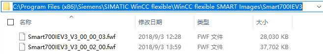

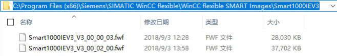

3.将镜像文件(文件类型为.fwf)复制到U盘以下路径中:SIMATIC.HMI\Recovery\
Smart 700 IE V3 镜像所处路径如下图所示:
Smart 1000 IE V3 镜像所处路径如下图所示:
注:所有V3 版本镜像均可做恢复出厂设置,但为了使用新功能,建议使用高版本镜像V03_00_02_00。
