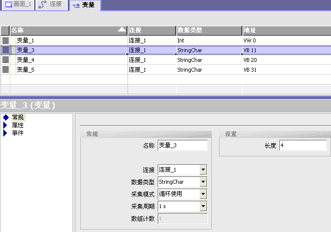

问题:如何使用 SMART LINE Panel 监控 S7-200 中的字符串变量?
解答:
在 PLC 中创建数据块:
Step7 Micro/win 中监视:
在 WinCC flexible SMART 中创建 StringChar 类型的变量:
运行效果:
对“变量4”写操作:
备注:S7-200 与 SMART LINE Panel 字符串对应关系不是一致的,例如:PLC中起始地址为VB10,SMART LINE Panel中应为VB11。
