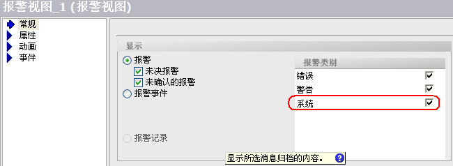

2、系统报警
系统事件中有对应的通讯中断和通讯建立的报警,可以在画面中添加报警视图或在画面模版中添加报警窗口来显示这些报警。
