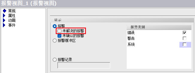

问题4:如何使报警在报警视图中确认后不再显示?
回答:报警视图属性的常规中取消“未解决的报警”选项即可

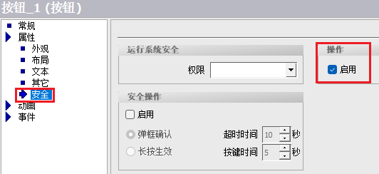

问题6:为什么按钮下载到屏中或仿真时无法点击?
回答:使能按钮“属性”->"安全"->"操作"->"启用"
