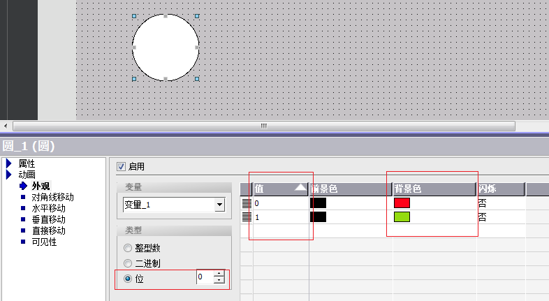

1. 在简单对象列表中选择圆形对象,用鼠标拖拽到画面。
2. 选中圆形对象,进入动画->外观,勾选启用。
3. 关联用于指示的变量(一般为bool变量),类型选择成“位”并设置为第0位,在右侧双击列表创建不同的值对应不同的背景色。
