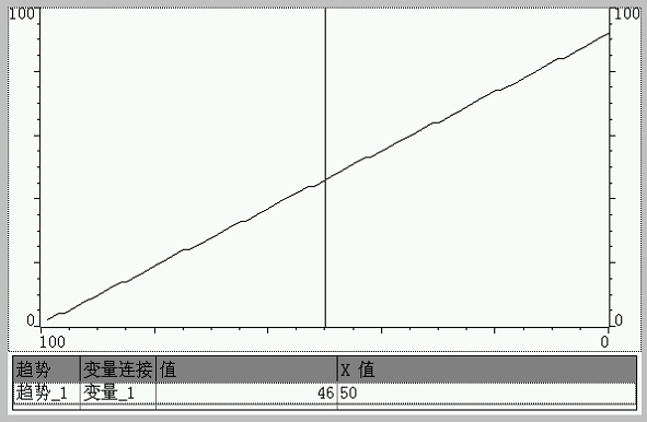

SmartLine-IE V3 的趋势视图显示实时曲线。
趋势视图中的实时曲线是一直刷新的,Y 轴固定是数值轴,X 轴显示模式可以设置为“时间”、“点”、“常量”:

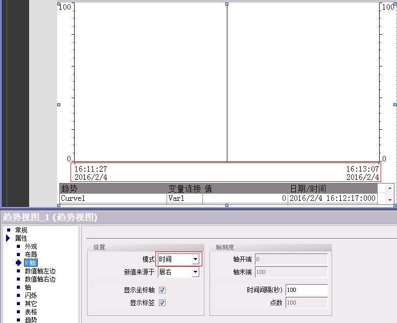

“时间”:X 轴显示的是时间,时间间隔决定曲线的时间范围。
运行效果:

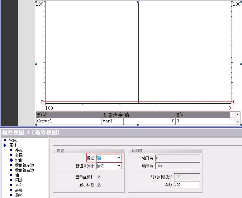

“点”:X 轴以采集点的模式显示,点数决定曲线的长度。
运行效果:

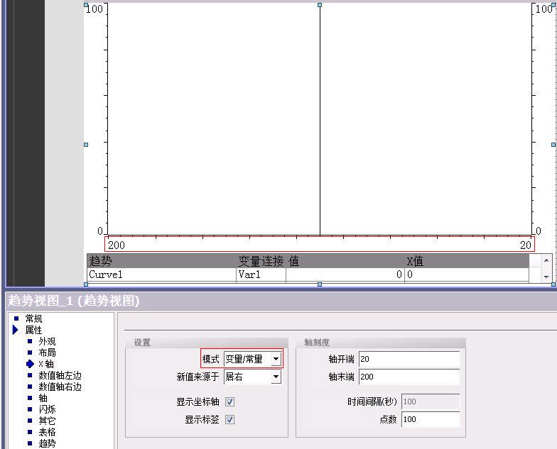

“常量”:和类型“点”类似,区别是 X 轴开端和末端的值可以设定。
运行效果:
