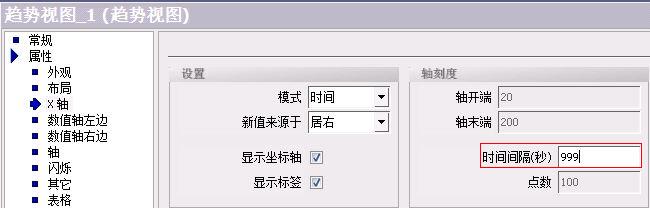

趋势视图中选择实时变量时,需要同时设定采集周期(脉冲):
能显示的时间长度 = 采样点数 * 脉冲,上图中为 999 * 1s = 999s ,同时需要把时间间隔改成 999s :
这样趋势曲线的显示范围才能达到 999s 。
