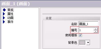

WinCC flexible Smart 软件组态的每张画面都有唯一的编号:

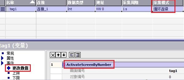

创建外部变量“tag1”(地址 VW0,采集模式修改为“循环连续”),在其“更改数值”事件下使用函数 ActivateScreenByNumber ( "tag1" , 0 )。
PLC 中给 VW0 赋值,即可切换到相应的画面。
