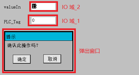

问题:如何在 WinCC flexible Smart V4 SP2 中实现弹出窗口及输入数值的确认?
分析:在 WinCC flexible Smart V4 SP2 中,不支持弹出窗口。可以通过对象的显示/隐藏变相地实现弹出效果。WCF 没有提供 IO 域的输入确认功能。可以通过指针变量及弹出窗口来实现。
具体实现:如下示例的功能是当单击 “IO 域_2” 试图为 “PLC_Tag” 输入数值时,将弹出提示框。单击 “确定” 后,将把输入值写入 “PLC_Tag”;单击取消,则不改变 “PLC_Tag” 的原值。“IO 域_2” 用于显示“PLC_Tag”输出结果,不是必须组态。

3、在画面的第 1 层放置如下对象,作为提示对话框。
其中 “确定” 按钮是用来确认 “IO 域_2”的输入操作。

7、运行效果
当单击 “IO 域_2”时,弹出如下图所示的提示:
图形用户界面, 应用程序
AI 生成的内容可能不正确。
在输入框中输入数值 99,并单击回车后,提示如下:
图形用户界面
AI 生成的内容可能不正确。
此时如果单击 “确定” 按钮,数值 99 将赋值给 “PLC_Tag” ;单击“取消”则 “PLC_Tag” 保持原值。
