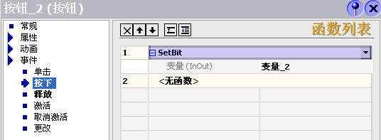

本文档主要介绍了Smart屏点动按钮的组态。
关于按钮点动操作的实现方法
常规做法是按钮按下时置位变量(Setbit)释放时复位变量(Resetbit)
注意:上面的方法,当操作过快时可能会出现数据丢失的现象(无法置位或置位后无法复位变量)。
为了操作可靠,建议 HMI 只置位变量,PLC 接收信号并处理后,再复位此变量 。
