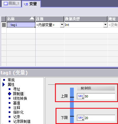

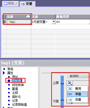

步骤1:打开变量表,找到需要设置限制值的变量。在其属性限制值中选择常量,分别设置上限和下限。

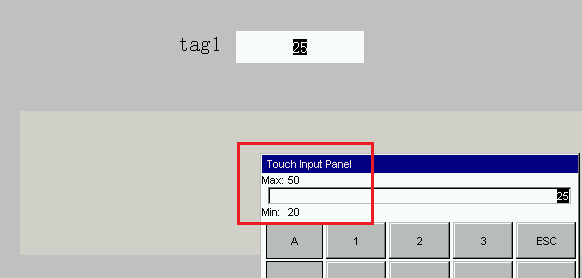

步骤2:此时如果通过IO域输入数值时就可以将其范围限制在20-50.输入数值时软键盘也会显示变量允许输入的范围。如下图所示。

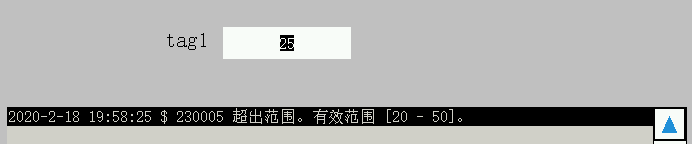

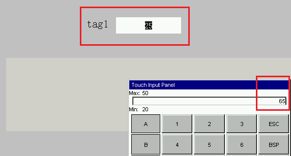

如果输入的数值超出了变量的限值,变量会保留之前的数值。如果项目中增加了报警视图,也会产生230005的系统事件,提示输入超出范围。如下图所示。
