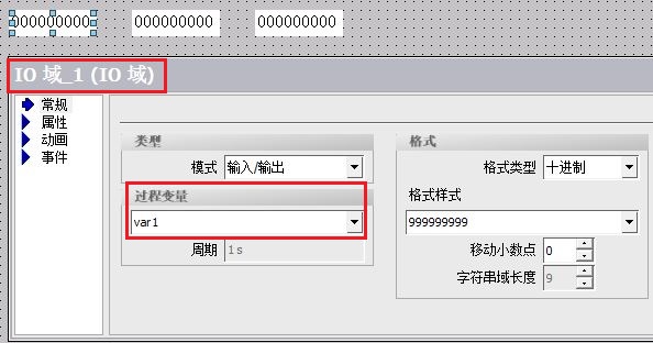

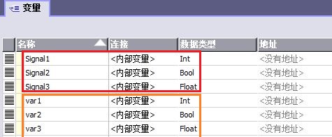

步骤1:分别创建不同类型的变量。如下图所示。
组态3个IO域,分别关联变量var1、var2和var3。

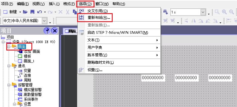

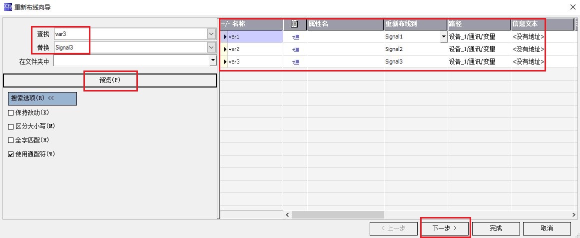

步骤2:选中“画面”,在“选项”中选择“重新布线/ 更改对象引用”(在弹出的窗口中的“查找”处输入变量名称,在“替换”位置处输入需要替换为的变量名称,然后点击“预览”按钮可以看到变量的替换关系。

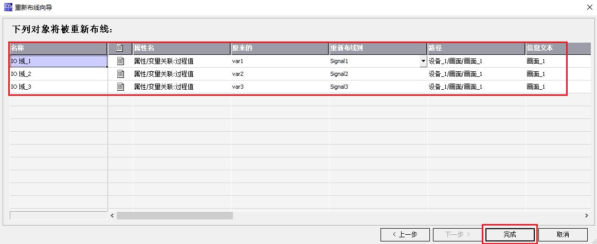

步骤3:点击“下一步”按钮,在弹出的窗口中可以看到本次设置的所有变量对应情况。如下图所示,例如替换变量var1为Signal1等。点击“完成”按钮后即可。
