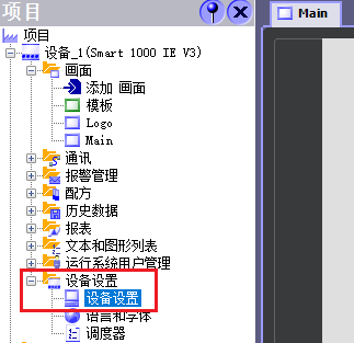

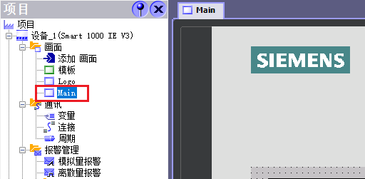

项目组态时有时需要调整起始画面,对于Smartline精彩面板,如何设置起始画面呢?
1. 如下图所示,已经设置画面名称为Main的画面为起始画面。

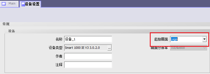

2. 此时需要调整起始画面为画面名称为Logo的画面,可以打开“设备设置”中的“设备设置”调整起始画面。
3. 在“起始画面”中选择画面名称为Logo的画面即可。
