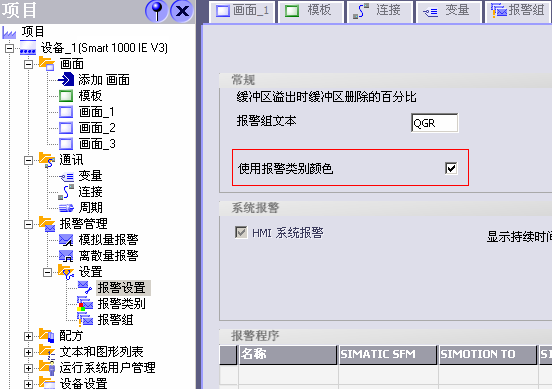

本文档主要介绍了Smart屏报警类别颜色的组态。
1、在报警类别中可以定义各种状态报警的显示颜色。
2、如果要使用在报警类别中定义的颜色,还需要在报警设置中选择“使用报警类别颜色”。
