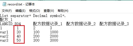

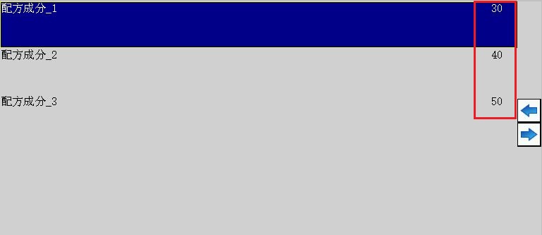

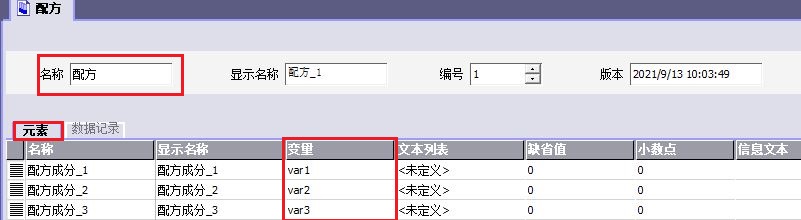

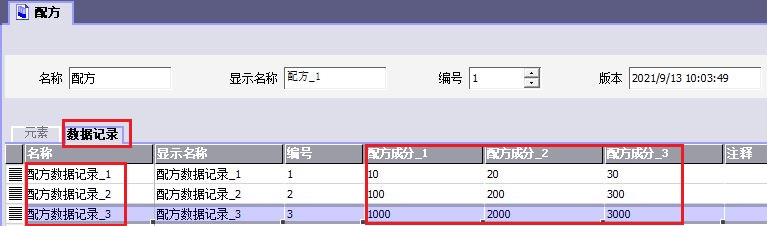

实际演示:
1. 组态一个配方,添加3个元素和3条数据记录。
2. 分别组态按钮,添加导出”导出配方数据记录“函数和”导入配方数据记录“函数。
执行”导出配方数据记录“函数的系统报警。
执行结果:
3. 执行”导入配方数据记录“函数。例如修改第一条数据记录中的元素数值,保存后执行”导入配方数据记录“函数仅导入第一条数据记录。
执行”导入配方数据记录“函数的系统报警。
执行结果:
