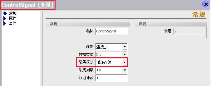

3. 创建2个变量,Tag1是实际被记录的变量,ControlSignal变量用作触发记录信号
- 在ControlSignal变量的“更改数值”事件中调用“记录”函数列表下的LogTag函数。在函数的参数中关联Tag1变量。
- 设置ControlSignal变量“常规”属性中的采集模式为“循环连续”。采集模式默认为“循环使用”。

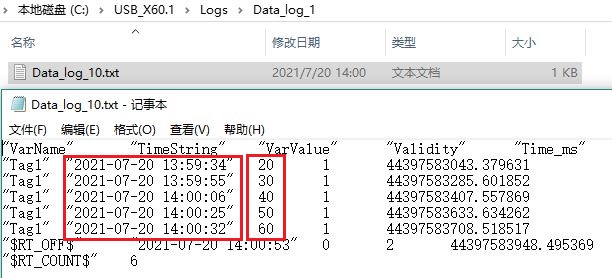

4. 功能测试
当ControlSignal变量数值发生变化时就会触发LogTag函数,执行数据记录。
