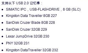

SmartLine-IE V3 新增了 USB 2.0 接口,如果外接 USB记忆棒,则可以用来记录报警记录。格式需使用 FAT32。

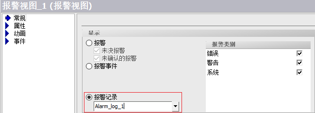

6. 通过报警视图显示报警记录信息。报警记录不会自动刷新,需要切换页面才会加载报警。
