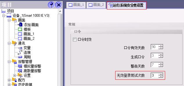

解答:这是由于操作人员对这个用户连续输错三次密码造成的,这个和项目中设置的“无效登录尝试次数”有关。
默认无效登录尝试次数为 3 次(不使能“口令时效”时“无效登录尝试次数”也是起作用的),把它设为 0 即可取消这个限制,取消此限制时下载项目时务必选择覆盖用户管理数据。

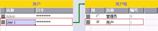

1、一个用户原来是属于某个实际组的:
2、对这个用户连续输错三次密码后,这个用户会被归到“未授权”组,没有任何权限:

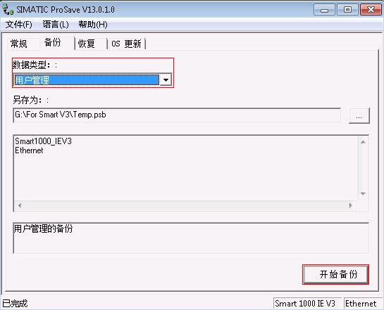

1、用 Prosave 将该屏做一个完整备份;
2、用 WinCC flexible Smart V3 新建一个空项目,其它组态无所谓,重要的是创建原来屏上已组态的所有用户并分配密码,然后将该程序下载到屏中;
3、用 Prosave 备份屏中的用户管理;
4、恢复 1 中所做的备份到屏中;
5、恢复 3 中所做的用户管理到屏中。
