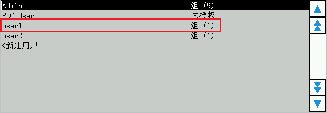

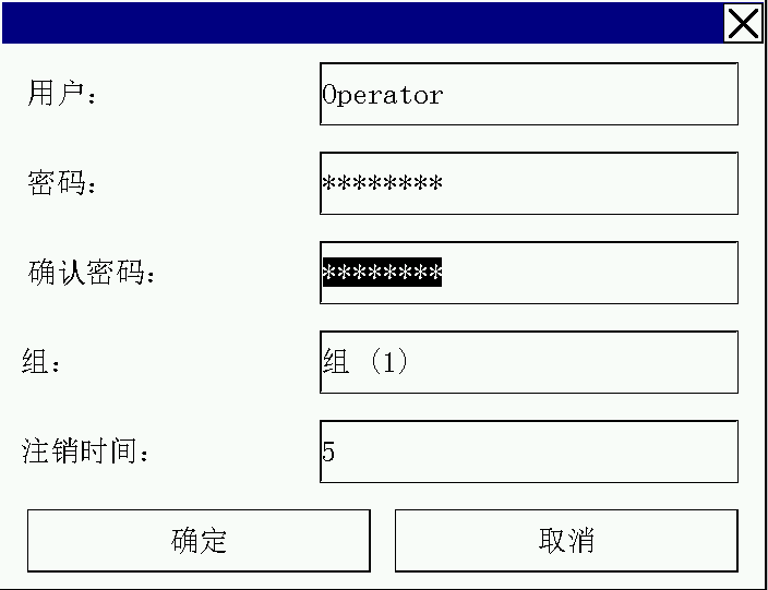

项目运行时点击”用户视图“控件,登录具有管理权限的用户,登录后可以看到项目中的所有用户。点击”新建用户“即可新增用户。为新增的用户设置对应的密码和确认密码,密码和确认密码必须输入一致。同时为新增的用户分配组。新增的用户即具备了该组对应的权限。
设置新增用户的密码,分配用户到对应的用户组。

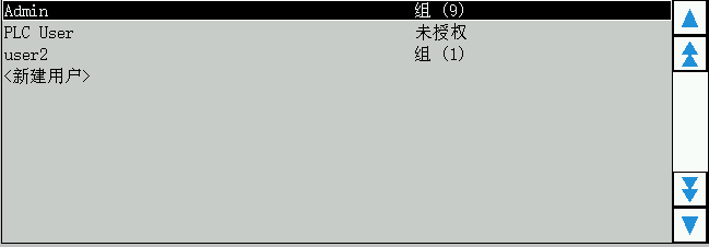

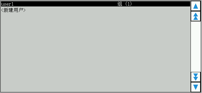

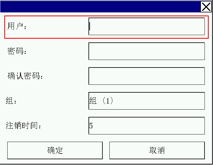

点击需要删除的用户名,在弹出的对话框中删除用户名后点击确定即可删除该用户。
删除user1用户后的界面。

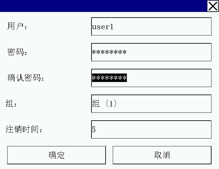

项目运行时点击”用户视图“控件,登录具有管理权限的用户,登录后可以看到项目中的所有用户。可以修改所有用户的密码。
双击user1用户名修改其密码,在弹出的界面中设置新的密码。

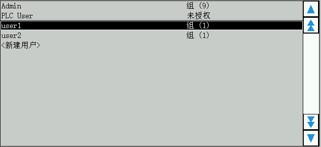

2.5 修改用户所在的用户组
例如用户在实际使用中由于误操作被分配到“未授权”组后,也可以通过“用户视图”控件登录具有管理权限的用户,重新给用户分配组即可。
例如:user1用户已经处于未授权情况,此时登录具有管理员权限的用户,重新给“未授权”组的用户分配组即可。
重新分组后的用户信息。
